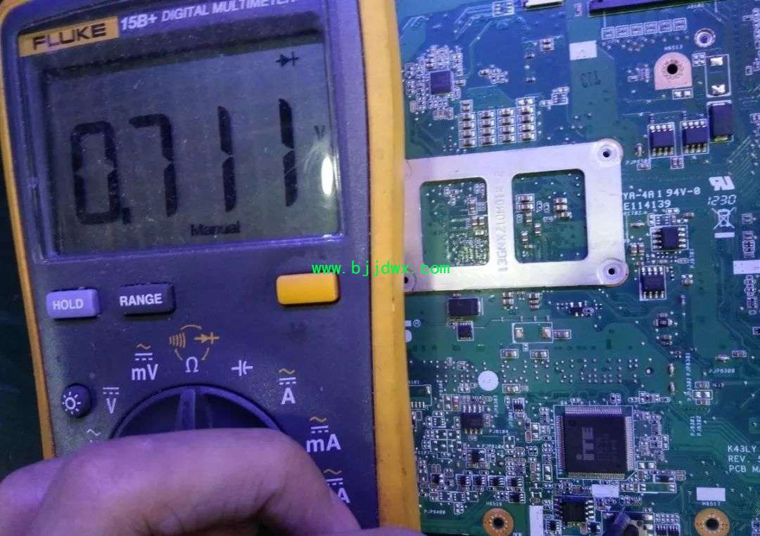

最终想起在论坛看到过大神修的机子啥问题不太记得了,是PWRBTN电压起不来导致的不稳定。就是按开关后PWRBTN 3.3V拉低变成0V,一直是0V没立马起来,我测看看竟然真是!

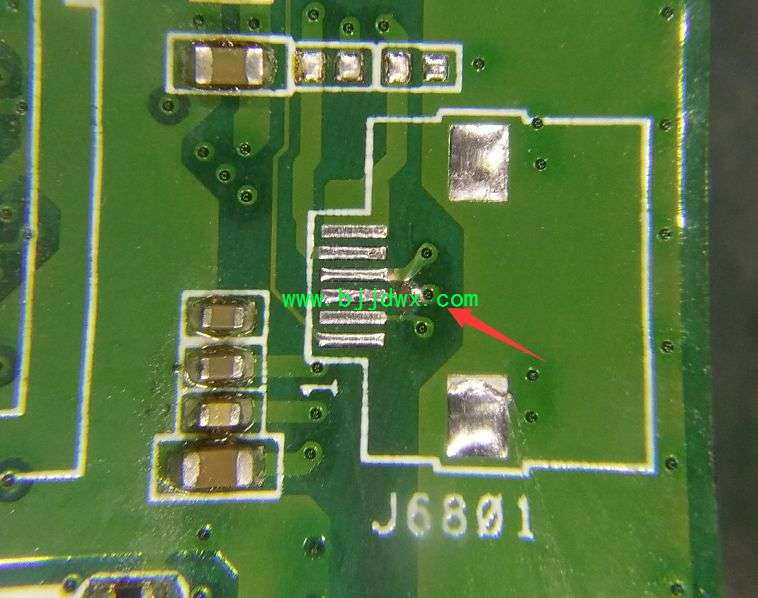

大神的问题是板层漏电,我的这个呢?测EC条件、供电、复位都正常,开关脚电压也正常。意外在此刻出现,就是按下开关,开关脚电压由3.3V变成0V然后变为0.3V,按下开关后电压起不来了,最开始测了开关脚电压3.3V正常就直接跳过了,哪里想得还有这一出!

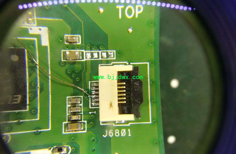

取掉R3013电阻,测开关脚这边对地阻值有七百多,因为开关脚那边不接任何东西,此时测对地值应该是无穷大才对,这里明显是过孔板层漏电了,割线飞线后不再掉电。

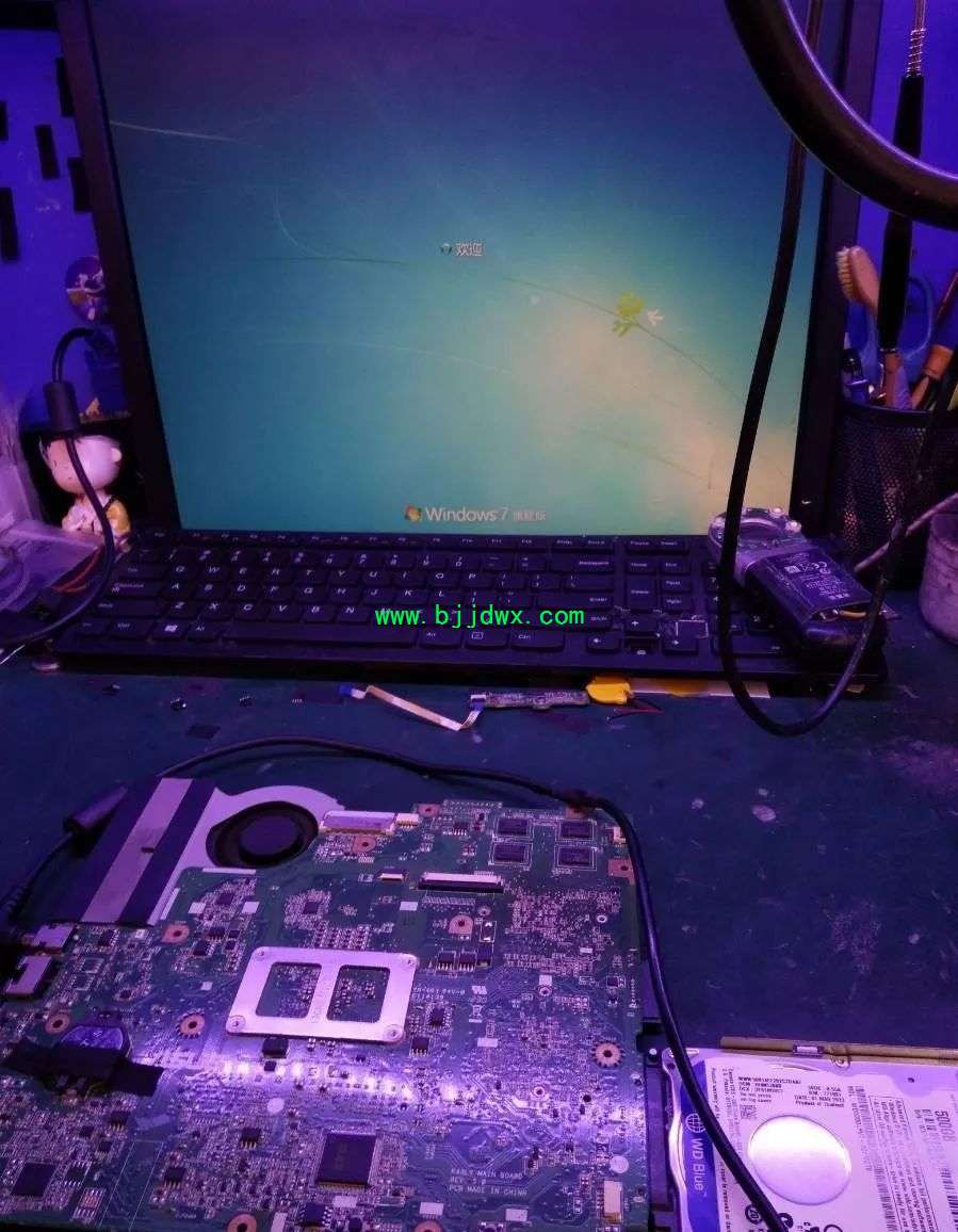

刷完换上去,每次都是直接触发亮机!试了很多次都是直接亮机,没毛病!
就是这个USB3.0芯片导致的掉电三次第四次才亮机!
完了发现USB3.0接口用不了,但是在PE是能用的。用自己固态硬盘装了个系统,发现还是用不了,USB2.0接口可以用,直接让同行拿走。
