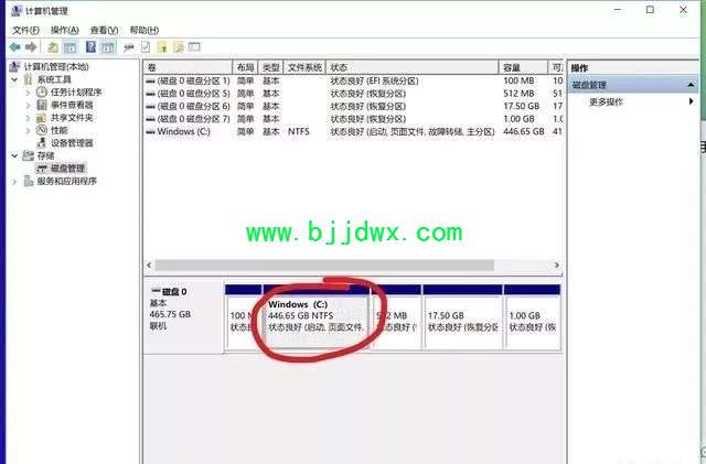

上述是如何分盘的问题,那么如何增加C/D/E/F盘的大小呢?
先讲一下原理:C盘或其他盘容量的提升,需要从别的盘里借来存储空间
举个例子,你的D盘有200G,C盘有100G,你想让C盘的空间大,只能从D盘那里挪过来一些,这样D盘如果变成150G,C盘就有150G了
操作流程:

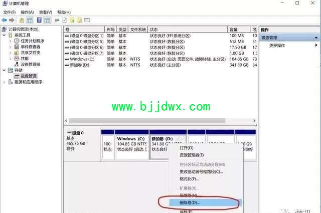

首先还是刚刚的步骤,然后选择你想要变小一点的盘符右键点击删除卷
这里要注意:删除卷的话会把这个盘里的所有内容全部删掉,一定要提前做好备份!!!

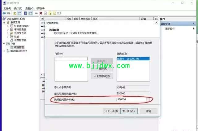

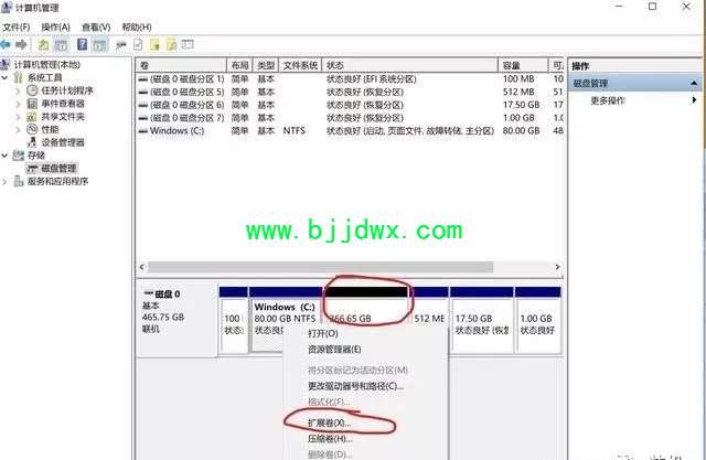

然后你会发现,被删除的盘符已经从蓝色变成了灰色,这时右键点击想要扩大的盘符,我这里要扩大C盘,然后点击扩展卷
这里在“选择空间量”中输入你想给C盘多大的空间,假如你想给C盘350G,那就输入350000,然后下一步就可以了

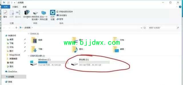

看吧,这时C盘是不是变大了!
我这里的操作是把D盘所有空间都给了C盘,假如小伙伴们打算只给C盘一部分,在输入“选择空间量”的时候就少输入一些,然后按照上面的分盘流程,重新把D盘恢复过来就好了!

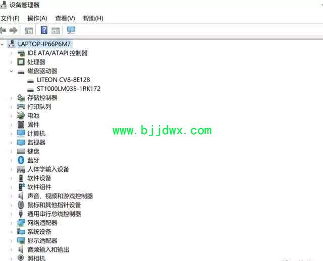

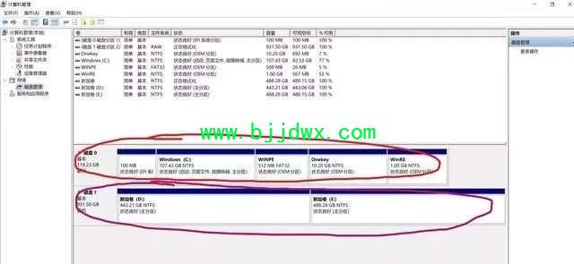

2.这个方法不能用的情况:如果你的电脑有2个硬盘或者多个硬盘,是没办法把一个硬盘上的空间转移到另一个硬盘上的!
举个例子:你的电脑是128G固态硬盘和一个500G的机械硬盘,如果你的C盘是128G的固态硬盘,那么你是没办法从别的D.E.F盘里借空间的,因为其他盘属于那500G的机械硬盘哦!

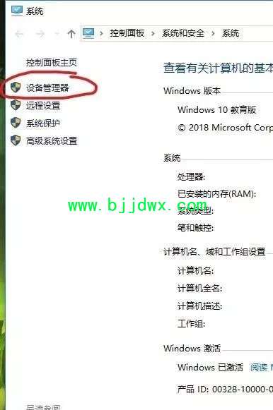

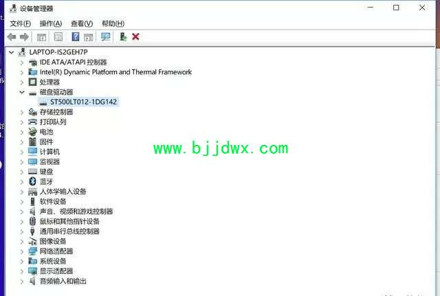

怎么查看是不是属于同一个硬盘呢,首先看一下你的电脑里有几个硬盘
右键此电脑/我的电脑,选择最下面的属性,然后点击左侧的设备管理器
点击磁盘驱动器就能查看有几个硬盘
1个硬盘
2个硬盘

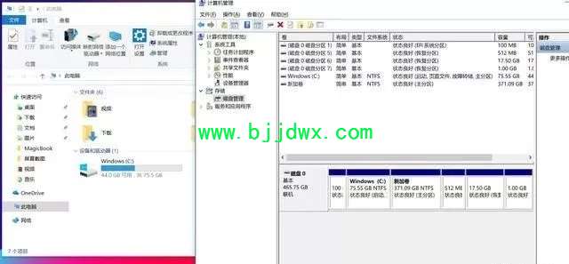

然后在分盘的时候可以看到哪些盘符属于同一硬盘,下图看起来应该挺明显吧
