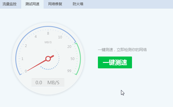

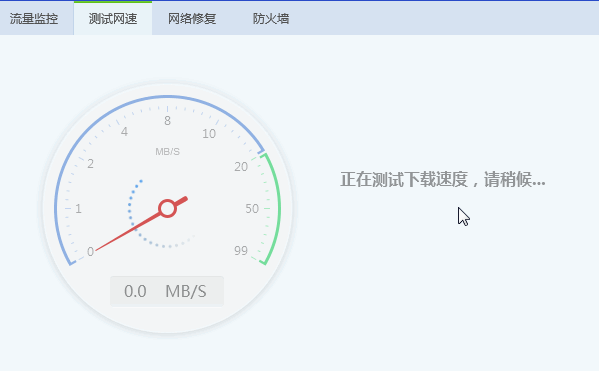

总体来说,千兆比较百兆端口还是有提升的,在 Ping 值上能拉开 1~5 ms。
再来看看网速之间的差距:
百兆端口:
千兆端口:
可以看到,千兆端口的网速是从200M跳到100M的,并持续保持100M带宽的速度,稳定达到了14.1M/s!而百兆端口的网速是逐步提升上来的,提速明显慢于千兆端口,只能使用100M带宽的90%左右。

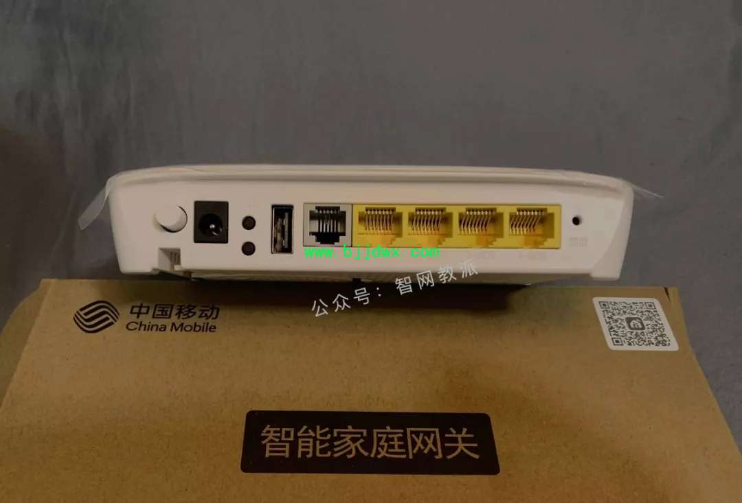

宽带是光纤入户的,光猫能直接连接 PC 就不要经过【路由器】,否则会增加延时。
移动的光猫路由一体的设备将千兆端口给 PC 使用,【路由器】使用百兆端口即可,对于手机等无线接入设备来说,10M/s 的网速还是够用的,而且手机等无线端的 Ping 值主要看【路由器】,建议使用5G wifi,能有效降低延时
