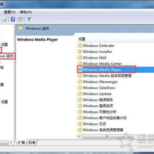

2、在本地组策略编辑器窗口中,依次展开“计算机配置--》管理模版--》Windows组件”选项,在右侧窗口中找到“Windows Media Player”选项,然后鼠标双击打开,如下图所示:
Win7系统如何开启防止媒体共享功能的解决方法

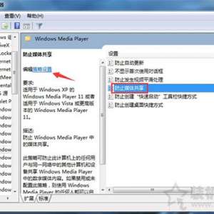

3、点选右侧窗口中“防止媒体共享”,再点击“策略设置”选项命令,如下图所示:

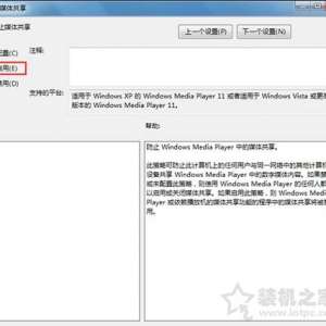

4、在“防止媒体共享”窗口中,将其设置更改为“已启用”选项,最后点击“应用--》确定”按钮即可。如下图所示:
