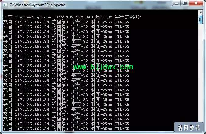

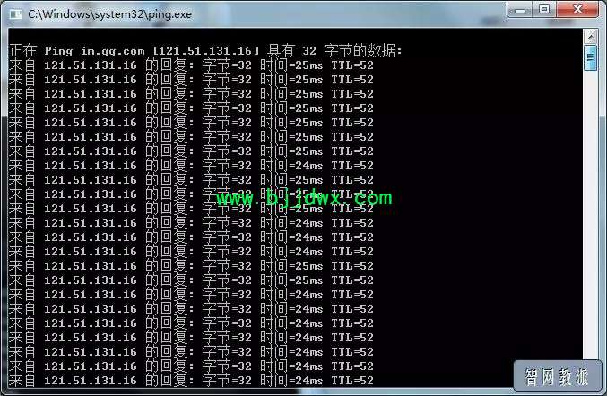

由于王者荣耀是手游,直接在手机上测试 Ping 值没有在 PC 上测试准确,于是教长抓取了一枚王者荣耀游戏中的 IP,给大家用 PC 来测试下延时。
抓取的 IP:
百兆端口:

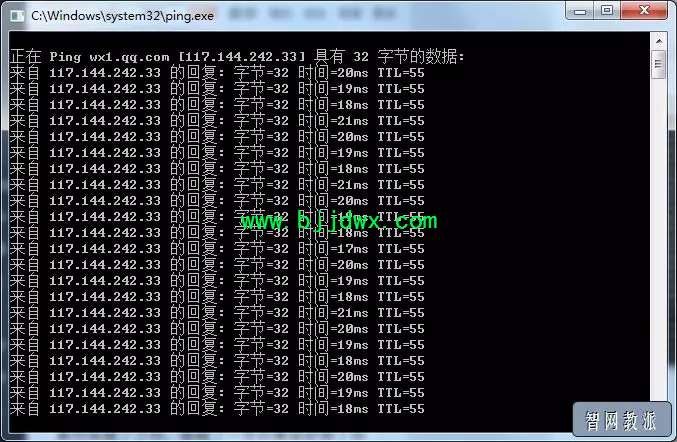

千兆端口:
可以看到,千兆端口最多领先 1 ms,差距不明显。

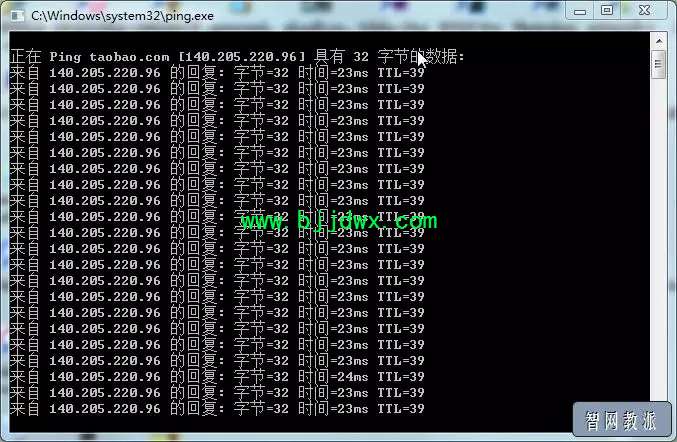

接下来给大家测试下主流网站的 Ping 值,测试过程中,除了端口不一样,其余软硬件全部一样。
淘 宝

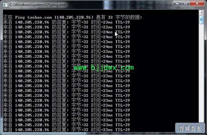

百兆端口:
