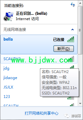

摘要: 电脑连接无线网络能不能记住密码,不想每次开机都输。WIN7 记不住无线密码WIFI密码。WIN7系统由于权限设置不同,导致无线网络有时候无法自动记住已经连接过的无线密码,每次开机时都需要重新输入无线密码,非常不方 ...
WIN7 记不住无线密码WIFI密码

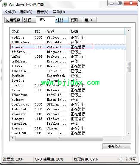

1、选择Ctrl+Alt+Del启动任务管理器,选择“服务”,找到Wlansvc(描述为:Wlan AutoConfig),右键关闭这服务。(右击关闭服务时报错,无法关闭)

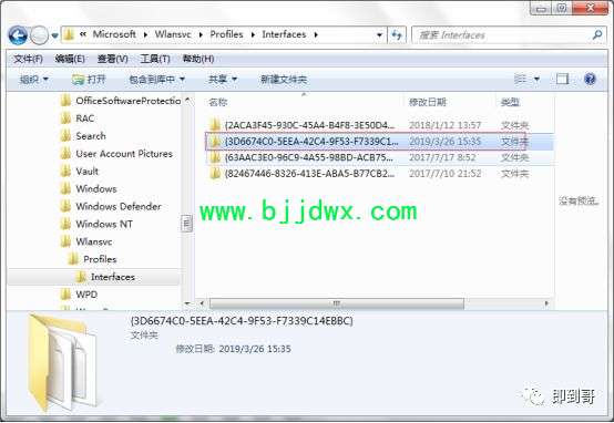

C:\ProgramData\Microsoft\Wlansvc\Profiles\Interfaces 发现有好几个名字很长的文件夹,其中一个就是你连接的(wifi),可以查看当前日期,当前日期是2019年3月26日,下午15:53分连接的无线,那第二个就是当前无线的配置文件。
3、右键第二个文件夹,选择属性——安全选项卡。

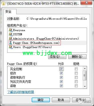

4、点击编辑-添加。
加入“Everyone”“Administrators”“<你的用户名>”,每个用户都设置权限:完全控制。点击确定。

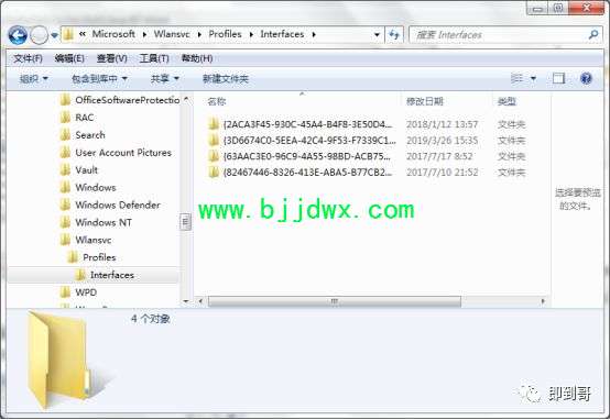

5、同样,对其余所有的文件夹都添加权限的设置,加入“Everyone”“Administrators”“<你的用户名>”,每个用户都设置权限:完全控制。点击确定。重启电脑
即到哥测试上述方法后还是失败。
