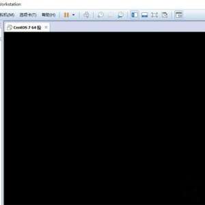

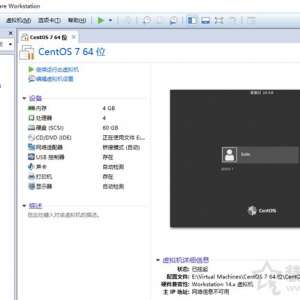

挂起时可以看到显示,但是开机就黑屏,如下图所示。

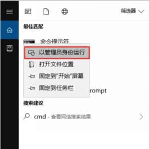

首先我们在开始菜单的搜索栏搜索“CMD”,找到命令提示符,我们鼠标右键点击“命令提示符”,弹出菜单之后选择“以管理员身份运行”,如下图所示。

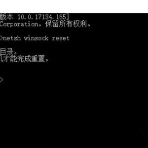

在命令提示符窗口中输入“netsh winsock reset”,然后重启计算机即可解决。
