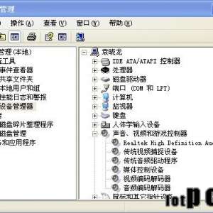

我的电脑-计算机管理-设备管理器依次打开
一、正确装置声卡的驱动顺序
假如是集成声卡,就最好装置主板驱动程序盘上提供的驱动程序。 假如声音驱动没有装置好,会在设备管理呈现一个黄色的“?或者在声音,视频和游戏控制器,声音音频控制器有个黄色的“!”

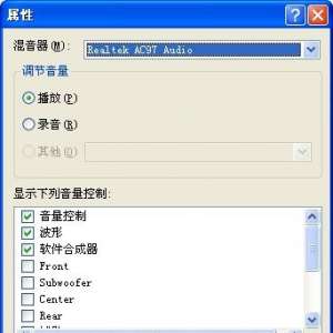

  声音调节属性
五、假如驱动程序是正确装置的,那么看下电脑里的音量设置
详细办法是:双击任务栏里的小喇叭的图标,在弹出的“音量控制”对话框中查看“音量控制”和“波形”两项里是不是把音量关到最小,或者被设成静音状态。假如对话框中没有这两个选项,请点击“选项”菜单——选择“属性”——在“显示下列音量控制”当选中“音量控制”和“波形”两项,再停止正确设定。查看耳机音箱上的音量调解开关 能否调到了最小,或者静音。检查Windows自带的播放软件 RealPlayer 和 Windows media Player 的音量,能否都调解成最小,或者静音。
如今有些声卡,有接口感应功用,比方你插上声响或者耳机,会弹出一个窗口,让你选择你插上去的是什么设备,当你选择错误,就可能导致电脑没声音了,这里一定要设置正确。
