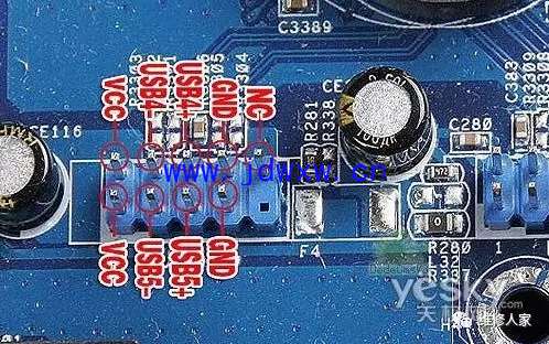

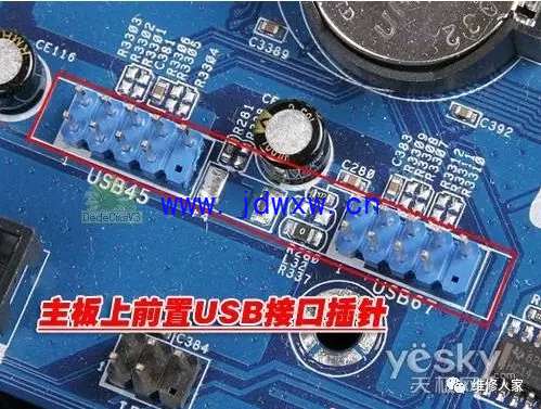

机箱前置USB接口虽然连接起来相当简单,但一定要慎重。在控制按钮连接时,假如出现错误,最多也就是无法开机或重启,前置的USB接口却不同,假如连接错误,只要接通电源即可将主板烧毁,因此我们在连接这些前置的USB接口时一定要细心。

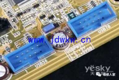

1:这是一些低端主板上的前置USB插针,这些插针的周围没有设计保护槽
2:这是一些中高端主板上的前置USB插针,有保护槽
在低端与中高端的主板上,USB插针虽然位置与外观有所不同,但插针数量与排列是完全相同的,我们只要掌握正确的连接方法,即可以搞定一切主板与机箱。另外,不同机箱的USB插头也不相同,一些低端的机箱上往往采用的是单个插头的设计,八九个插头看分散排列,看起来相当乱,这时就需要大家细心的分清每个插头的对应位置。有些中高端的机箱,为了防止因USB接口插错而造成的主板烧毁现象,它将两个USB的所有插头固定在一起,并采用了防呆式的设计,反插时无法插入,这也大大减少了安装步骤。

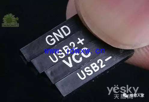

机箱内一体式的USB设计,两个为一组独立插针式的USB插头这是低端机箱与中高端机箱内设计不同的前置USB插头,前者不做过多的介绍,一体式的设计只要按照正确的方法插入即可完成,方向不对则无法插入。后者要做一下详细介绍。上图中为一组前置USB接口,由USB2+USB2-GNDVCC三组插头组成。其中,GND为接地线,VCCUSB+5V的供电插头,USB2+为正电压数据线,USB2-为负电压数据线。在主板的USB插针上,每个接口对应四个插针,其机箱内一体式的USB设计,两个为一组
独立插针式的USB插头
这是低端机箱与中高端机箱内设计不同的前置USB插头,前者不做过多的介绍,一体式的设计只要按照正确的方法插入即可完成,方向不对则无法插入。后者要做一下详细介绍。上图中为一组前置USB接口,由USB2+USB2-GNDVCC三组插头组成。其中,GND为接地线,VCCUSB+5V的供电插头,USB2+为正电压数据线,USB2-为负电压数据线。在主板的USB插针上,每个接口对应四个插针,其对应方式如下图(通用于任何的主板)。
主板上USB插针的对应图

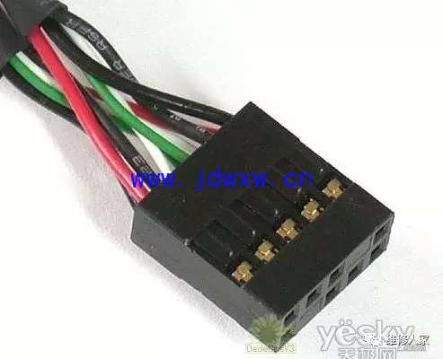

需要指出的是,假如机箱内提供的USB插头没有标注相应数据,我们则可以通过USB插头的不同颜色进行区分。
  红线:电源正极(接线上的标识为:+5VVCC
  白线:负电压数据线(标识为:Data-USB Port -
  绿线:正电压数据线(标识为:Data+USB Port +
  黑线:接地(标识为:GROUNDGND)。
