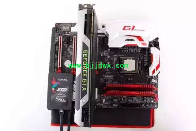

显卡(Video card,Graphics card)是计算机最基本配置、最重要的配件之一。显卡作为电脑主机里的一个重要组成部分,是电脑进行数模信号转换的设备,承担输出显示图形的任务。它将电脑的数字信号转换成模拟信号让显示器显示出来,同时显卡还是有图像处理能力,可协助CPU工作,提高整体的运行速度。对于从事专业图形设计的人来说显卡非常重要。
显卡
装机时,显卡只要插在显卡槽里就可以了,需要注意的是假如有两张显卡的话,要看主板是不是支持NVIDIA的SLI或AMD的交火让两块或者多块显卡协同工作,只有主板支持,两张卡才能同时使用,发挥预期的性能。

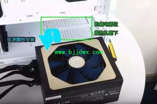

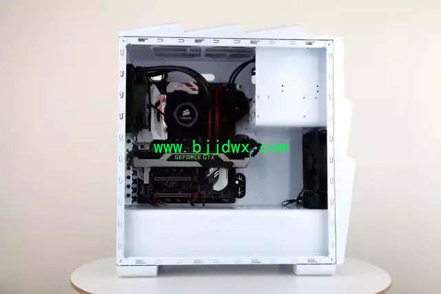

电脑电源是把220V交流电,转换成直流电,并专门为电脑配件如主板、驱动器、显卡等供电的设备,是电脑各部件供电的枢纽,是电脑的重要组成部分。目前PC电源大都是开关型电源。
安装电源的时候要注意,电源的风扇是往外吹的,这样才能有效的散热,图中机箱的散热孔朝下,所以电源风扇面也应该朝下。

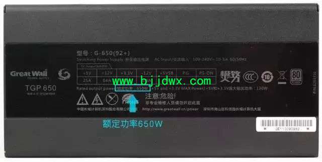

此外电源要注意功率大小,一定要看准“额定功率”才是能真实稳定输出的功率大小。

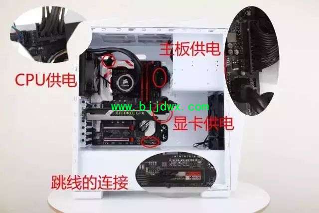

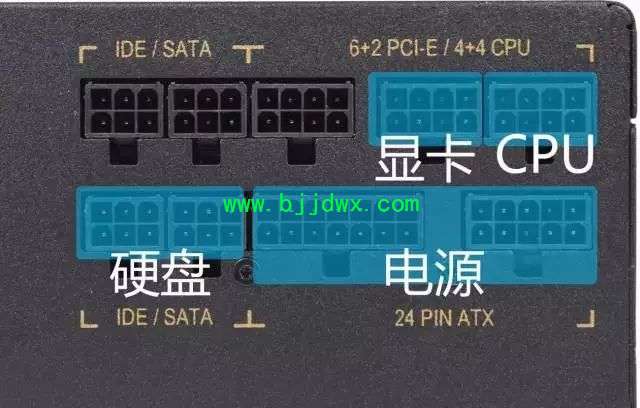

上面的硬件都准备好之后,就可以装机了,把各硬件的供电接口插上对应的电源输入就好。

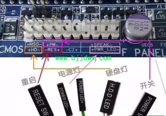

电脑上可能比较麻烦的就是机箱的跳线,直接根据上图所示,在主板上插入对应的跳线就好。

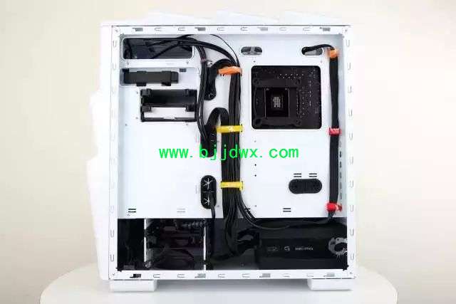

背线走线效果
整洁的内部空间有利于散热
各线路都连接好以后,假如要保持机箱内更加的整洁美观,一般都会对线材进行整理,也就是常说的走背线。
