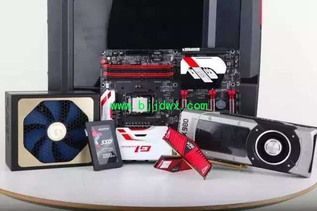

麻雀虽小五脏俱全,一般的台式电脑主要是由CPU、主板、内存、硬盘、显卡、电源、机箱这七个部分组成。其中,电源负责供电,主板是CPU、内存、硬盘、显卡的连接枢纽。集齐这七个硬件,就可以召唤出神龙,组装一台完整的电脑。

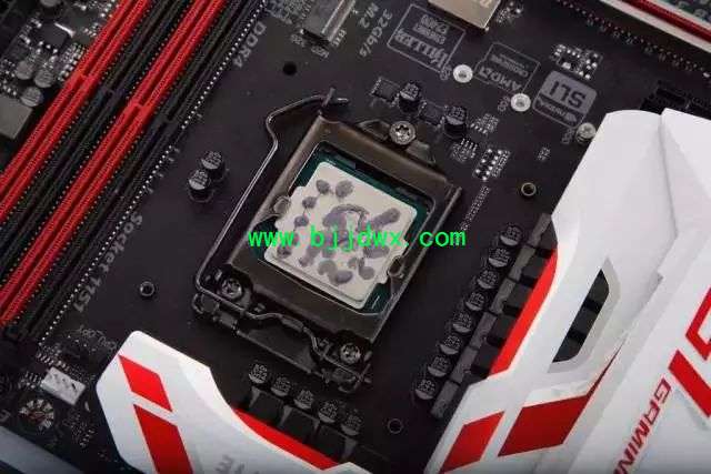

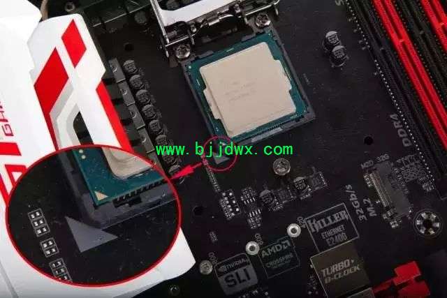

  • 在CPU右下角有三角形的“防呆”标记,安装时将CPU的三角形和主板的三角形对应就好。
  • 由于(Intel)主板针脚或(AMD)CPU针脚容易弯曲、折断,所以安装过程要小心。
  • 在装CPU散热时,必须涂抹一层散热硅脂,以便CPU更好的散热。

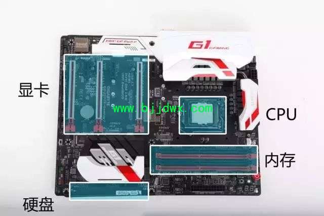

主板(英语:Motherboard,Mainboard,简称Mobo)是构成复杂电子系统例如电子计算机的中心或者主电路板。典型的主板能提供一系列接合点,供处理器、显卡、声效卡、硬盘、存储器、对外设备等设备接合。一些高价主板也集成红外通讯技术、蓝牙和802.11(Wi-Fi)等功能。
主板可以有机地连接着电脑的各硬件,如上图所示,就是CPU、内存、硬盘、显卡在主板的接口位置。

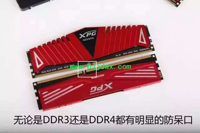

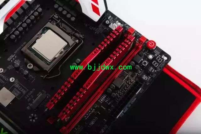

因为内存有明显的“防呆”缺口,所以内存直接插到内存槽里就好。需要注意的是,假如有两条内存的话,最好插在1、3位或2、4位,这样才能发挥双通道的优势。

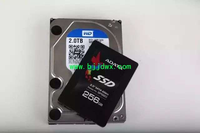

硬盘是电脑主要的存储媒介之一,由一个或者多个铝制或者玻璃制的碟片组成。碟片外覆盖有铁磁性材料。硬盘有固态硬盘(SSD 盘,新式硬盘)采用闪存颗粒来存储、机械硬盘(HDD 传统硬盘)采用磁性碟片来存储、混合硬盘(HHD 一块基于传统机械硬盘诞生出来的新硬盘)是把磁性硬盘和闪存集成到一起的一种硬盘

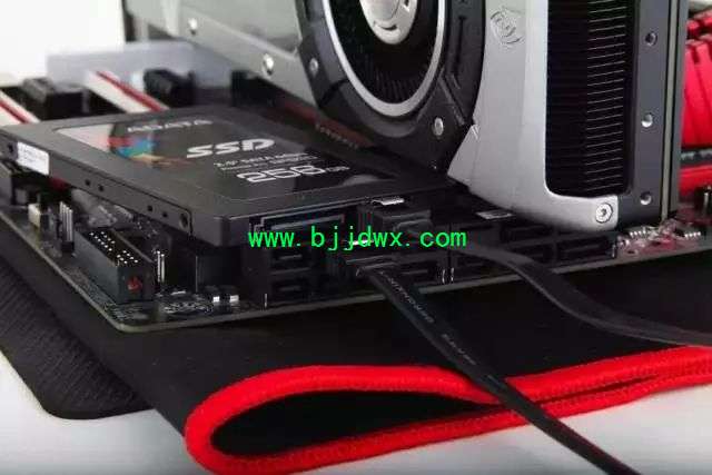

对于SATA硬盘来说,无论是拿来做仓库盘的机械硬盘还是当做主力盘的固态硬盘,接口都是一样的,一个供电接口,一个SATA线接口。
