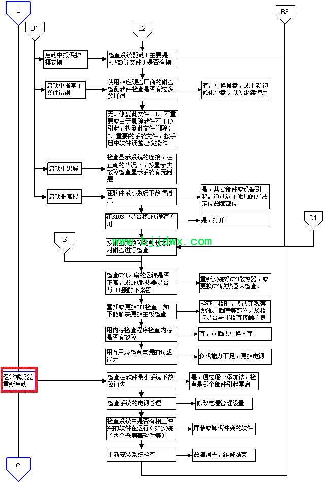

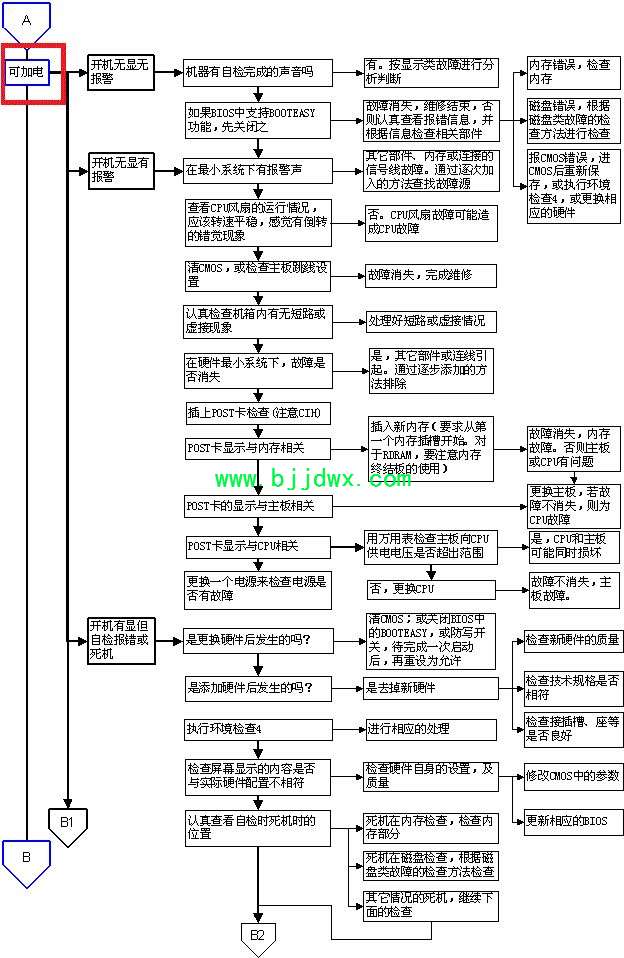

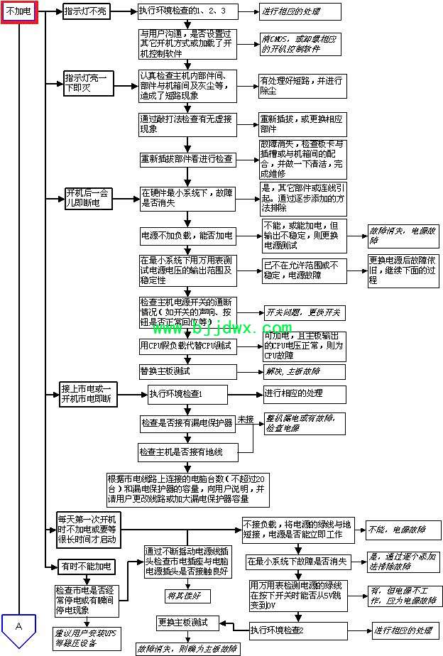

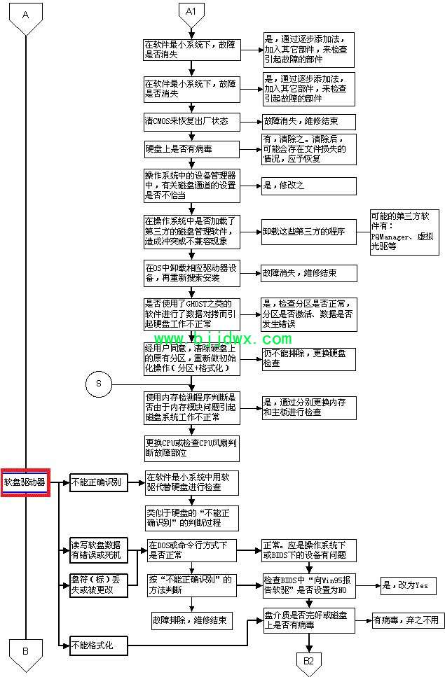

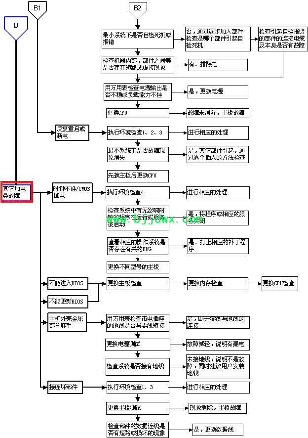

下面通过6张图,具体的和大家分享遇到文件以及具体的解决流程,让你从此以后,不求百度不求人,潜心研究你也可以成为电脑维修大神,收藏转发起来吧。(如看不清可点击图片放大
