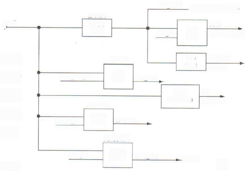

创维9S60机芯液晶电视电路原理与故障检修
创维9S60机芯电路原理与故障检修1、信号处理供电系统结构创维 9S60 机芯信号处理电路之供电系统结构框图如下:图 11 信号处理之供电系统结构框如图 11 所示,电源板送来的+12V_STB 供电,经各稳压电路稳压或变换电 ...
2023-11-12 09:42

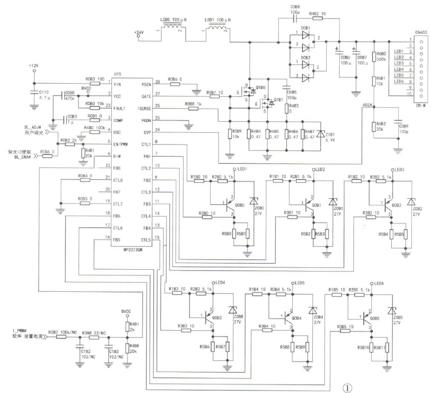

创维液晶电视MKDY-L6LA10-00 电源电路原理与故障检修
创维 液晶电视MKDY-L6LA10-00 电源电路原理与故障检修1、创维MKDY-L6LA10-00电源板实物图图1 创维MKDY-L6LA10-00电源板实物图2、创维MKDY-L6LA10-00电源系统结构创维65G60电视采用板号为MKDY-L6LA10-00的电源电路, ...
2023-11-12 09:25
