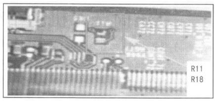

长虹43U1 液晶电视通电试机,出现长虹LOGO 后屏闪
1长虹43U1 液晶电视屏闪电视型号:43U1。屏O/C:T430QVN01.0。逻辑板型号:43T03-CO0。故障现象:屏闪。分析检修:通电试机,出现长虹LOGO 后图像正常,约1min 屏幕开始上下抖动,如图1所示。从图1故障现象分析及判断 ...

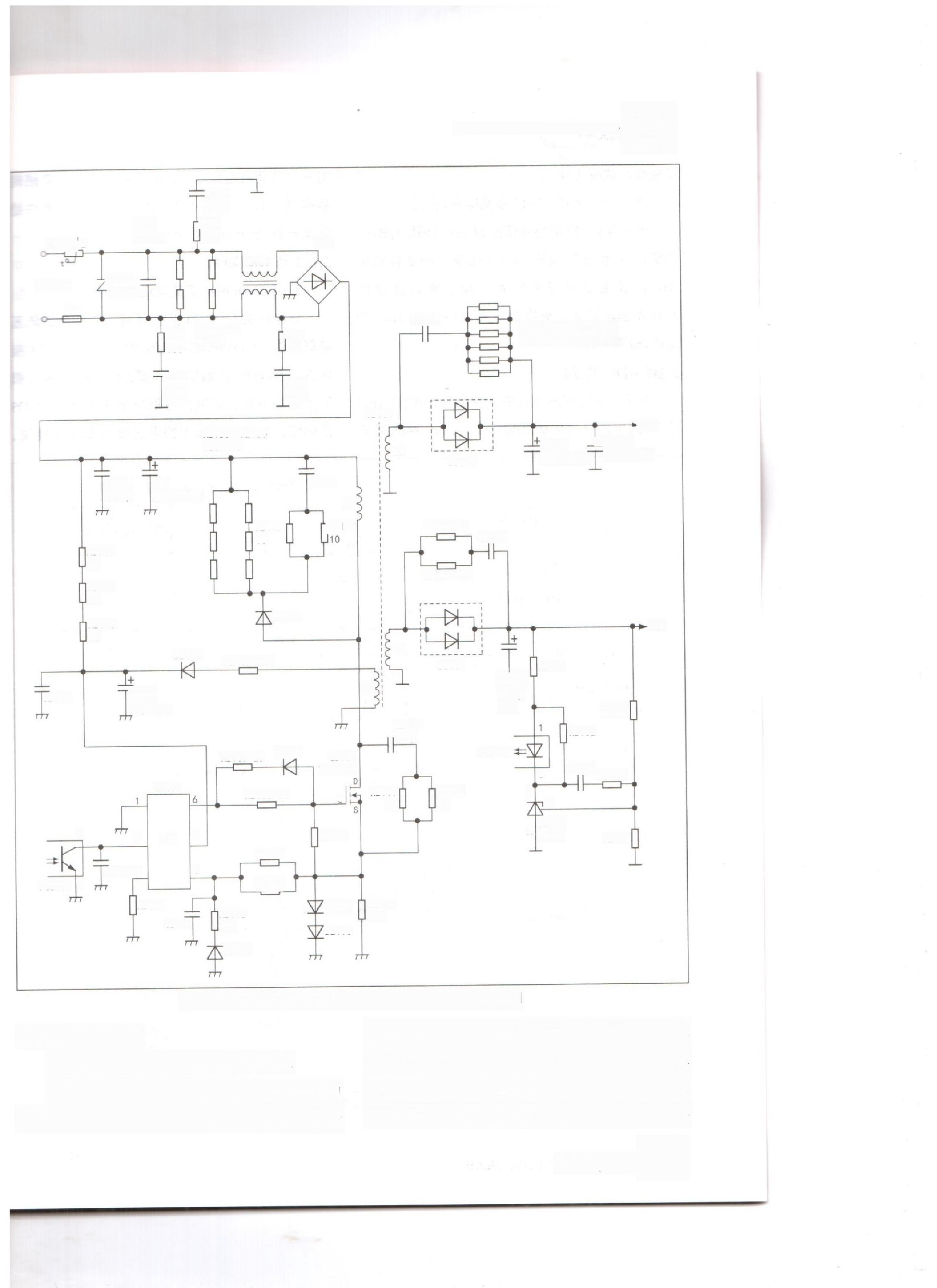

分享电视长虹LT1957液晶彩色电视机电路图纸
长虹LT1957液晶彩色电视机电路图纸
