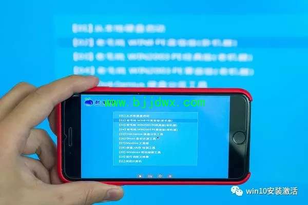

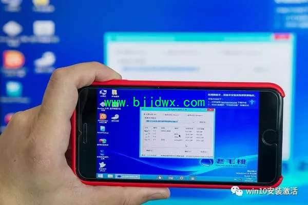

把启动顺序设为已装好PE的U盘,点击确定。

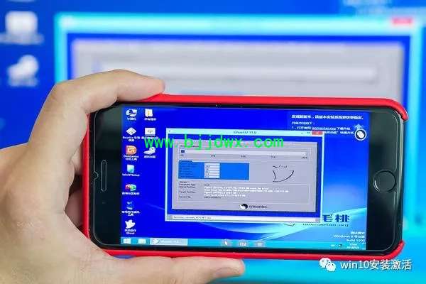

进入PE啦,然后就是利用之前做好的系统镜像来一键GHOST重装了。

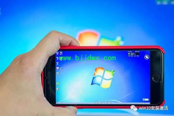

OK,我用手机远程给内网主机成功重装了操作系统,请鼓掌!

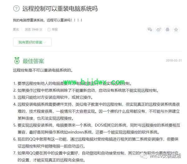

之前我也在百度上尝试搜索了一下“手机能远程重装系统吗”这个问题,得到的回答几乎清一色都是“不可以”,因为重装的时候远程控制软件会断开,但向日葵控控A2的好处就是依托硬件来实现远控,被控主机完全不必安装任何远控软件,所以是可以远程重装的。不过这也有个前提,就是你必须事先在被控主机上插入做了PE系统的U盘,当然理论上来说硬盘版GHOST也是可行的,有兴趣的可以自行尝试,我就不做白老鼠了。

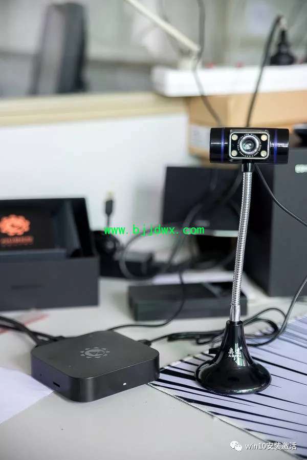

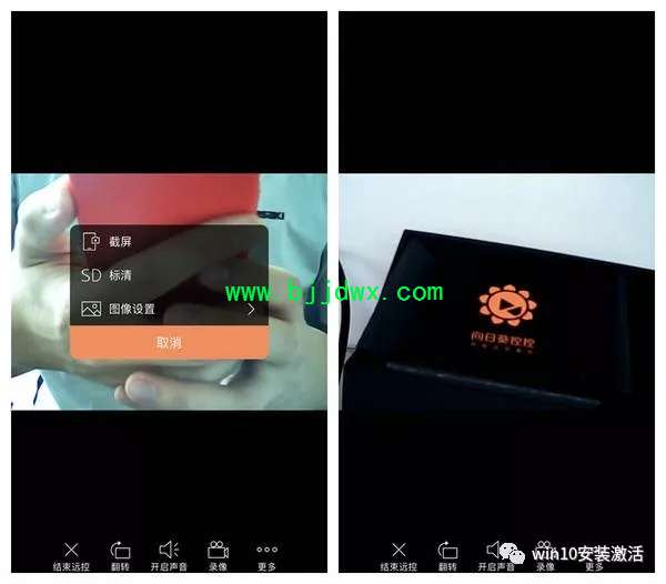

来,大家期待已久的远程控制摄像头,这个功能比较适合防盗,或者用来照看家中的老人小孩。以前我女儿很小的时候,我就买过一个网络摄像头,专门放在她床头,时刻监控着她睡觉有没掉下床,慈父我就可以放心在隔壁房间看电视了。控控A2的这个远程摄像头功能,其实就是等于把普通的摄像头变为网络摄像头。
还有这里需要提醒一下各位萌妹子们,控控A2远程启动摄像头是完全不会有任何提示的,悄无声息就开了,还可以打开声音和进行录像,所以下次学长帮你修电脑的时候要注意看他有没有在你们主机上安装了一个方方正正的小东西哦……假如刚好发现他装的那个小东西和控控A2长得一毛一样,请千万记住要保持仪态面带微笑,不要粗鲁的骂人,直接打死就可以了。

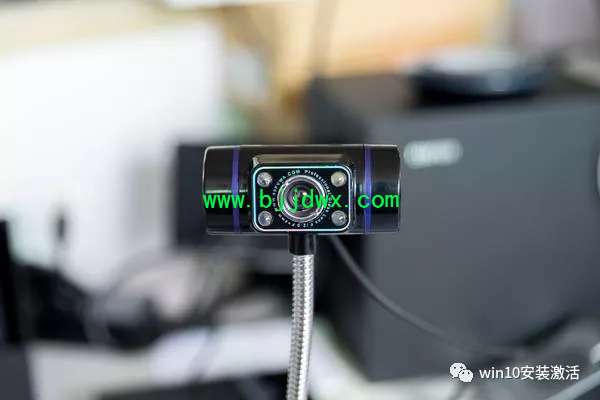

不过使用过程中我也发现一个问题,就是摄像头必须要是那种免驱动的类型,像我办公室原先用的罗技快看高手版,向日葵控控A2就识别不了,所以我上网买了个二三十块的杂牌免驱摄像头,一股浓浓的山寨味,但控控A2反而能认出来。这也让我想起韩寒文章中的一个段子,他说他某次去一家大酒店,穿了一双名牌人字拖,保安以衣冠不整为由不让他进去,无奈之下他只好去酒店附近地摊上买了一双二三十块的杂牌鞋,然后保安就放行了……
