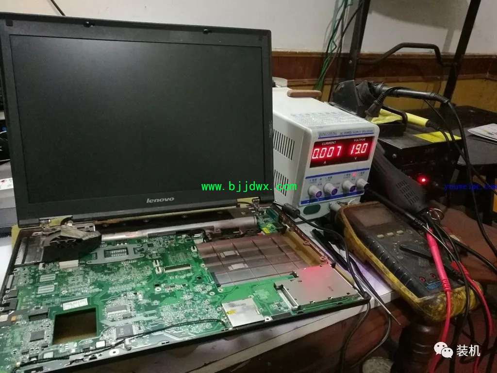

一,电脑硬件出现故障后,我们可以先检查一下电脑板卡的插头、插座是否接触良好,电阻、电容的引脚是否相碰,主板上的电容是否有爆浆,这种情况很多时候会引起电脑系统蓝屏。还要仔细一下是否有些金属(如:螺丝,小铁丝等导电金属)掉进主板做成电路短路的情况。

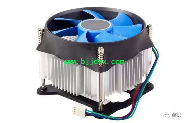

二,检查一下散热的情况。特别是天气火热的时候,散热的问题导致电脑故障的情况会非常多,比如CPU风扇散热片的温度、元器芯片是否接触不好、硬盘温度等。假如散热问题解决不好,会导致电脑自动关机等情况出现。
