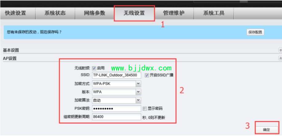

(2)设置无线名称。点击“无线设置”——“AP 设置”——“SSID”设置 SSID 来命名的无线网络(区分 大小写)—— “加密算法” 选择“WPA-PSK/WPA2-PSK”——“PSK 密钥”至少 8 位数字、字符或 者 数字与字符的组合,区分大小写 ——“确定”。

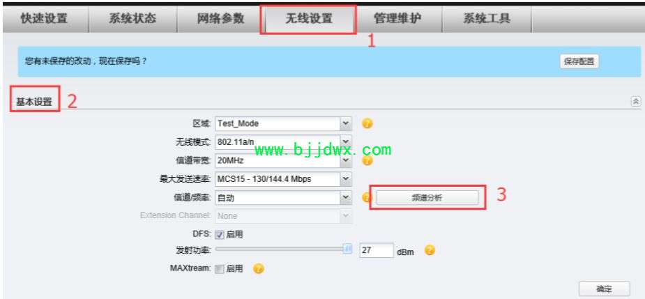

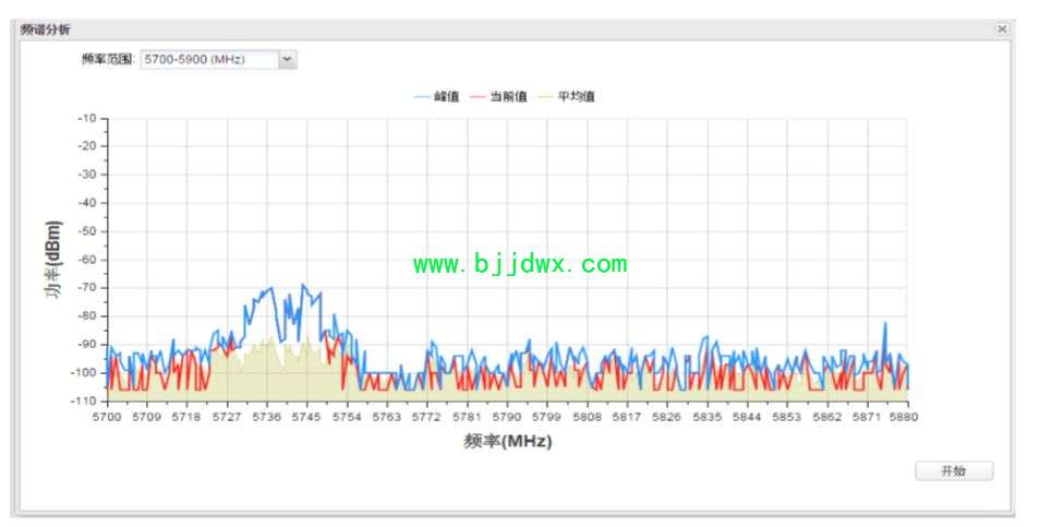

(3)配置信道与带宽。信道带宽设置: “无线设置”——“基本设置”——“信道带宽 ”建议设置 20MHZ。信道设置建议通过 CPE 频谱分析,来确定干扰最小的信道。 频谱分析功能在“无线设 置”——“基本设置”——“频谱导航”如下图:

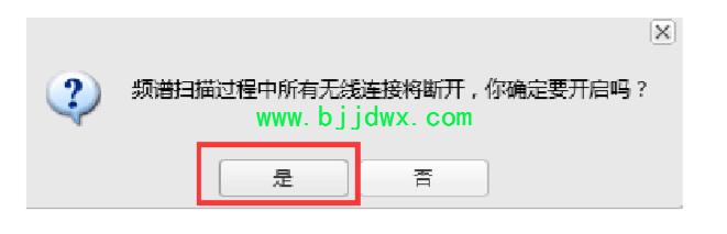

系统将弹出如下图所示界面,点击 < 是 > 按钮进入频谱分析页面:
如下图所示,点击右下角的 < 开始 > 按钮开始分析,一段时间后,点击 < 停止> 按钮查看稳定 的图像。
在选择信道时应该尽量避开干扰较大的频段。上图中 5725~5755MHz 存在着较强的干扰,建议选 择 149/5745MHz 信道外 的其他信道。关闭频谱分析窗口即可返回无线设置页面,根据上述结果,“信 道频率”一栏建议选择 149/5745MHz 信道外的其他信道。设置完之后点击“确定”

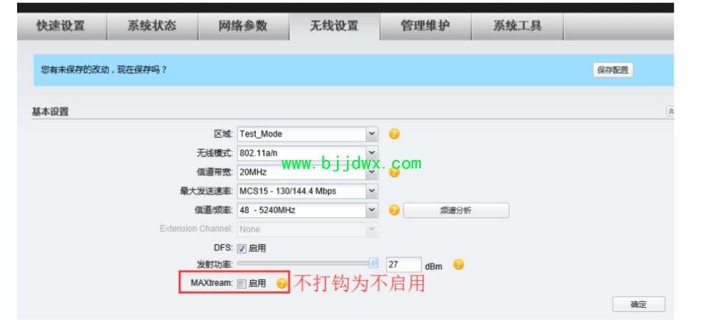

(6)开启 MAXtream 功能。MAXtream 配置:在点对点的使用场景模式下,不建议开启 Maxtream 功能。

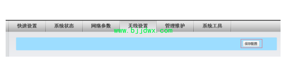

(7)保存配置。检查是否点击保存配置。若 WEB 页面的上方还有提示,点击保存配置。(一定要确认 配置保存工作做好)

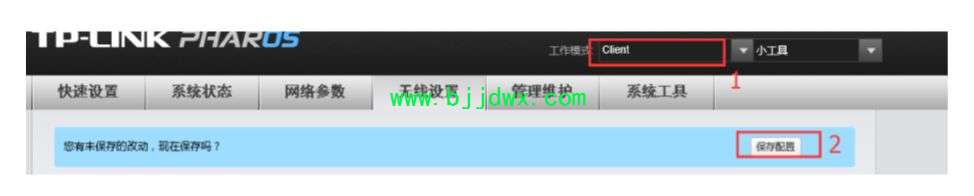

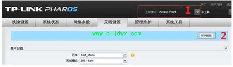

(1)Client 模式配置。登录 WEB 界面(默认 https://192.168.1.254),,工作模式选择 Client 模式,点 击保存配置 。

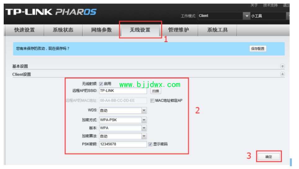

(3)WDS 设置。 “无线设置”——“Client 设置”——“远程 AP 的 SSID”点击 < 扫描 > 按钮,选择 Access Point 的 SSID,点击 < 连接 > 按钮——“加密算法” 选择“WPA-PSK/WPA2-PSK”——“PSK 密钥” 输入 Access Point 的 PSK 密钥——“确定”。

(6)保存配置。检查是否点击保存配置。若 WEB 页面的上方还有提示,点击保存配置。(一定要确认 配置保存工作做好)

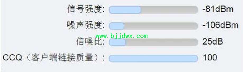

在从设备(Client 模式的无线 AP)的管理界面中查看“系统状态”——“无线信号质量”:
1、信号强度:数值大小越大越好(即数字越小越好),建议高于-80dBm(即数字小于 80)。
2、噪声强度:数值越小越好(即数字越大越好)。
3、信噪比:越大越好
4、 CCQ 值 : 数值越大越好,一般高于 70 质量较好。
