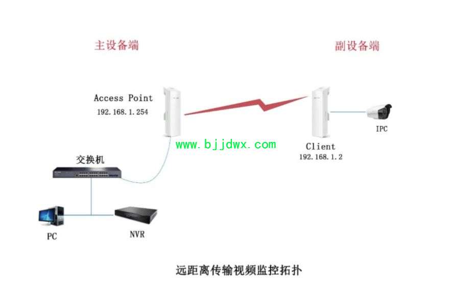

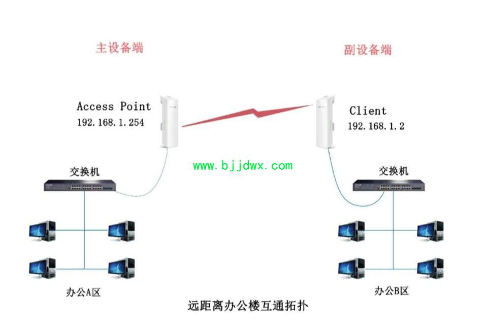

公司扩张,一部分同事搬到附近的一栋楼办公去了,网络怎么连通?公司的 ERP/OA/内部服务器如 何访问?
工业园门口有几个摄像头,隔的比较远,视频怎么传回监控室?
拉网线、埋光纤,施工麻烦成本高,且物业、市政不允许施工;单独拉一条宽带,通过互联网传输, 成本太高、带宽不够。有没有低成本、实施简单的方案?
一、设备的安装
网络拓扑图:

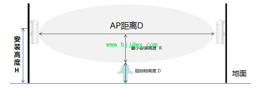

2、设备安装高度

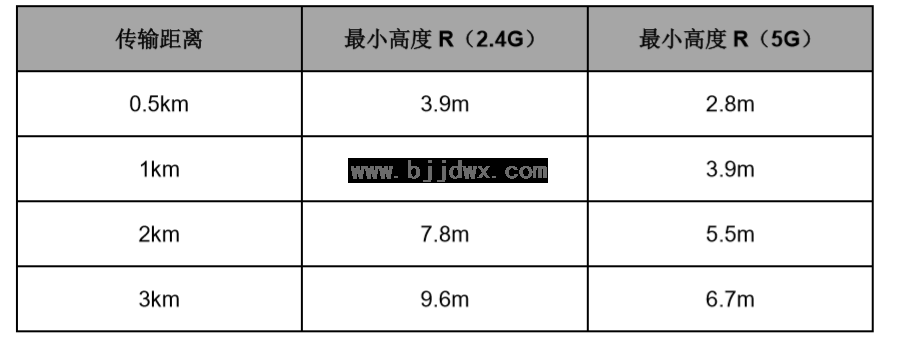

产品安装高度的基本原则就是在产品覆盖角度内两点之间无障碍物阻挡,若两点之间明显有障碍物阻 挡,需要提高安装高度达到稳定传输的目的。如下图,AP 安装高度需要满足 H≥R+D。
其中最小安装高度 R 的典型参考值如下表:
比如:某两点之间相距 1km,中间有一个 5 米高的建筑,那么两端的 2.4G 无线 AP 的最佳安装高度 为 5+5.5 约 10.5 米。通常可以将 AP 安装在建筑物的楼顶,或通过一些辅助支架、立杆等提升安装高度。

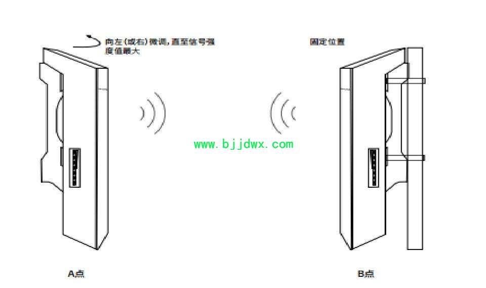

3、 产品安装角度
 无线 AP 使用的天线是定向天线,所以在安装过程中,需要将双方的天线对准(BS 使用全向天线可 以忽略安装角度问题),安装角度的基本原则就是:在产品安装高度合适的情况下,两个产品中心尽可能 对准。如下图 :
