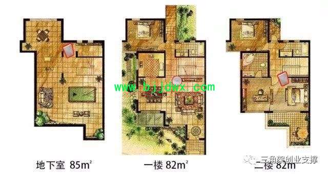

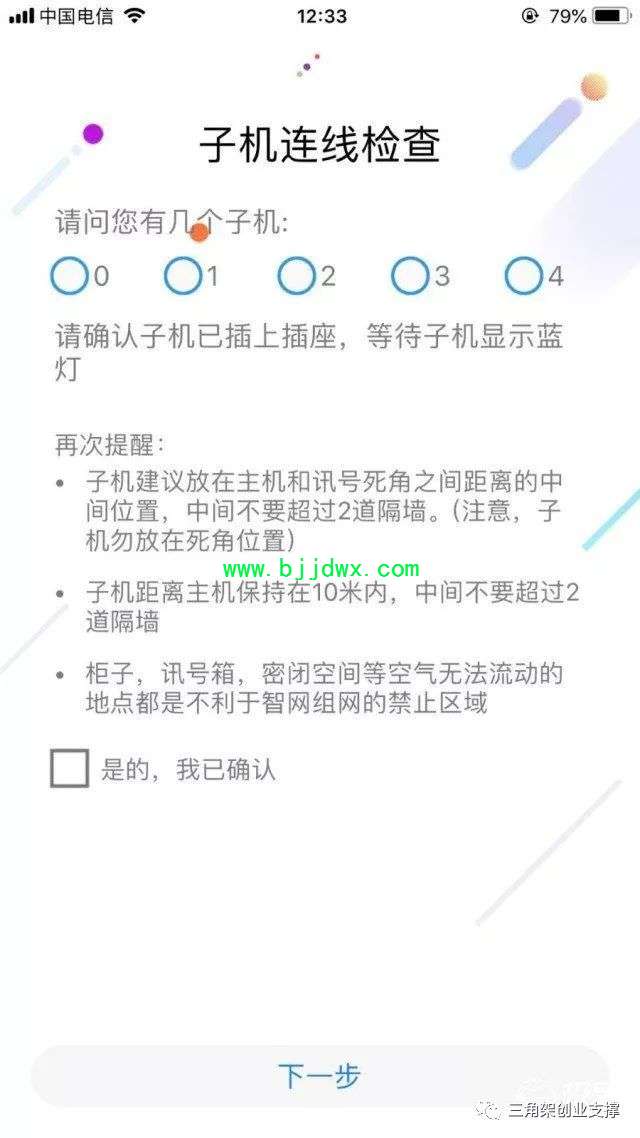

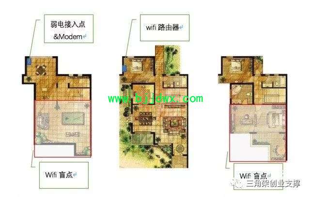

主机以及子机的位置选择对于整个组网覆盖范围相当重要;Ubee 的说明书在这里真的给了我很多的帮助和提示,并在后期可以通过 app 了解不同组网位置的性能情况。在不断的尝试后选择了如下方式;首先重新布局了主机的位置,将它放在一楼的电视柜上,这个位置可以很好的让主机覆盖到整个一楼面积;同时将第一个子机放在二楼的主卧靠近楼梯的插座上以覆盖整个二楼,因为靠近楼梯,竟然在 3 楼阁楼上也有信号算是小惊喜;同时将第二个子机放置在地下室的楼梯下的插座上;看下面两幅图:
mesh组网前的网络盲点
mesh组网新布局

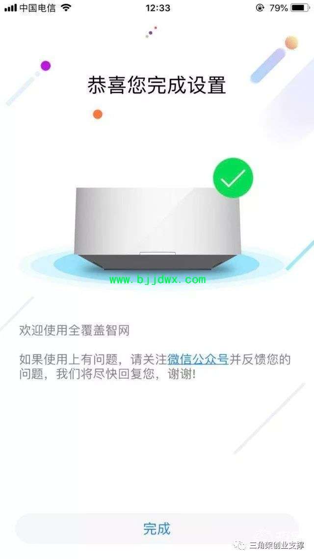

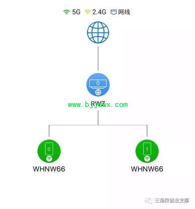

APP 上的网络连接可以看到布局后的效果,2 个子机都工作正常,同时因为布局合理,都是绿色的 5G 连接模式,非常完美
该布局完美解决了之前地下室信号无覆盖,主卧室信号不稳定的问题!子机的安装本身真的好 简单,轻轻的按进插座上,一切就都 OK 了!无论是在客厅看 4k 视频,或者在书房 进行工作,或是在卧室葛优躺的看手机,都不再有信号盲点或衰减存在。
