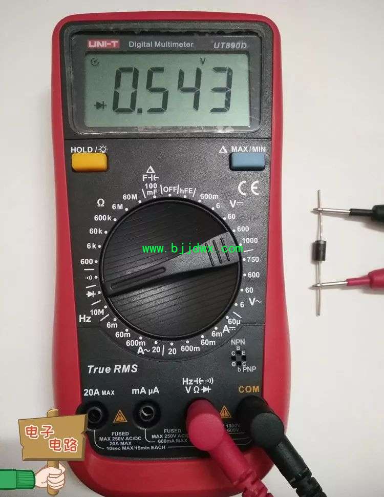

当红表笔接二极管正极,黑表笔接二极管负极时,二极管正向导通,万用表显示二极管正向压降值
需要注意的是,测量在线二极管时,在测量前必须首先将被测电路内所有电源关断,并将所有电容器放尽残余电荷。二极管测试电压范围约为0~3V。

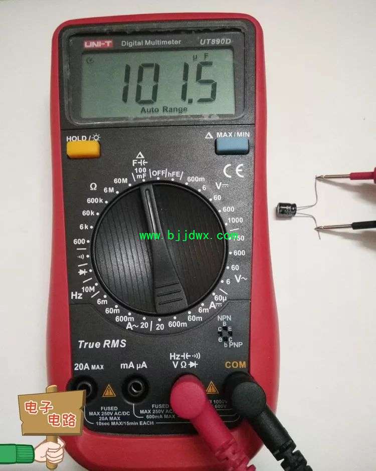

五、电容的测量
红表笔插孔,黑表笔插COM孔,量程开关置于档,将红黑表笔并接到电容两端。
注:测量前要将电容进行充分放电;测量大电容时,会需要数秒测量时间。

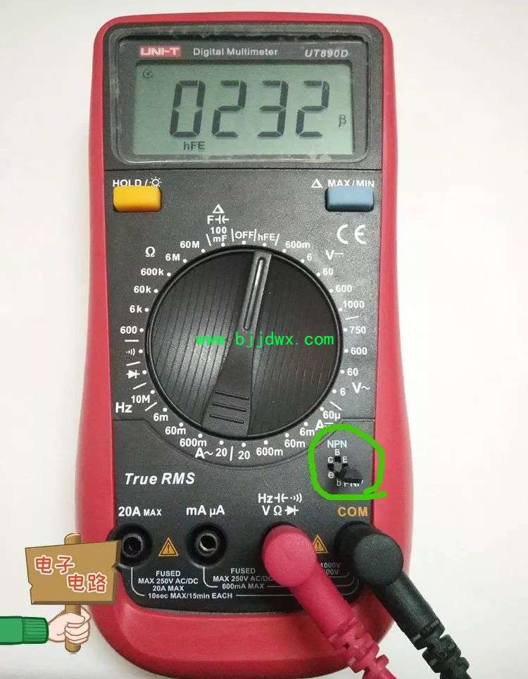

六、三极管hFE的测量
量程开关置于hFE量程,确定三极管是NPN还是PNP,将基极、发射极和集电极分别插入面板上相应插孔,显示屏会显示hFE的近似值。
