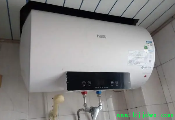

热水器怎么安装
第1步:排干旧热水器
给热水器排水很容易,但一定要排干净,因为它需要一段时间才能排水。
第2步:关闭气体并移除烟道
烟道或烟囱只要完好无损且不生锈,就可以重复使用。卸下将其固定在通风罩上的螺钉以及将其固定在剩余烟囱上的螺钉,将其取下。
第3步:断开燃气管线
慢慢松开线,以便您可以立即停下来,并在听到线发出嘶嘶声时开始收紧。
第4步:将水箱从水管上松开
第5步:安装我们的新热水器
热水器怎么安装
需要将新的水箱安装到位,确保热水和冷水侧与以前一样与管道正确对齐。建议按以下顺序重新连接:连接冷水线;连接热水管;开始填充油箱,同时检查新连接是否泄漏;连接煤气管;连接烟道;连接引流管;重新点亮指示灯并打开水箱。

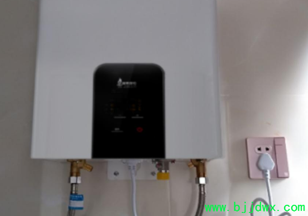

热水器使用注意事项:
1.确保热水器通风良好
通风口放置不当、通风口和通风口失效会导致烟雾进入室内而不是室外通风。
2.定期测试温度/泄压阀
热水器怎么安装
水应自由流动,但松开手柄时停止。如果没有水流或少量滴水,则需要更换阀门。
3.消除热水器附近的火灾隐患
切勿在热水器附近的任何地方存放可燃材料形成化学反应,如外套、跳绳、垃圾或煤气罐。
4.检查温度设置
热水器的尺寸经过特殊设计,以匹配房屋的大小和供暖需求。尺寸不合适的储罐比尺寸合适的储罐更可能造成危险,因为它们会在不安全的压力水平下达到不安全的温度。
