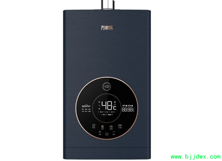

万家乐热水器不出热水是什么原因
1、燃气不足
先查看一下热水器还有没有燃气,没有能源的话就不能提供热源;另外,有燃气可能也存在燃气堵塞导致导致火源变小,热水效率降低不出热水。
处理方法:更换燃气管,或者处理燃气堵塞的问题,注意要找专业的人员来处理这问题。
万家乐热水器不出热水是什么原因
2、点火装置故障
万家乐热水器不出热水有可能是点火装置出现故障。首先要检查万家乐热水器电力是否充足,再次查看玩家里热水器开关是否能顺利打开。如果不能可能是因为热水器元器件老化或者破损。
处理方法:更换相关配件。
3、水流量太大
热水器水量没有调节
处理方法:削减出水量,或关小进水。
4、热水管路太长
热水管路太长热水保温措施渐弱,冬天散热太快,冬天出水热水温度太低。
处理方法:热水管路做保温处理。
5、热水器热交换器积碳太多
热水器热交换器是把热能转换成热水的重要元器件,热交换器积碳太多会使热水器热水的功率大打折扣。
万家乐热水器不出热水是什么原因
处理方法:清理热水器热交换器的积碳。
6、加冷水过量引起热水器熄火
在火力最旺,温度最高时热水器里突然加入了冷水,使热水受到冷水挤压导致热水器效率降低。
处理方法:依照用水量和用水时间来调设温度。
