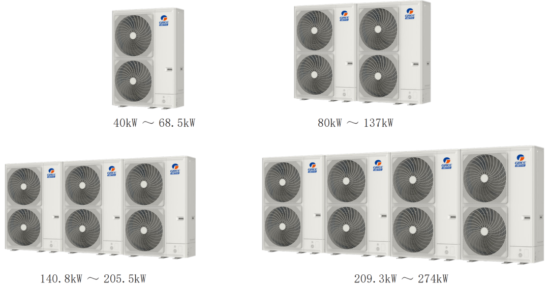

◆ 产品外观图

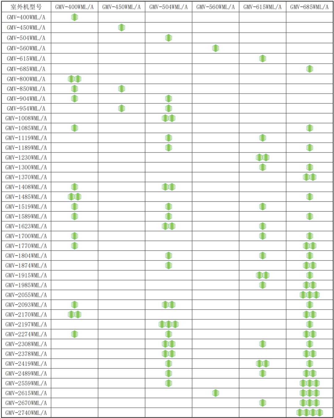

1、产品模块匹配图

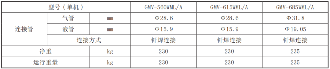

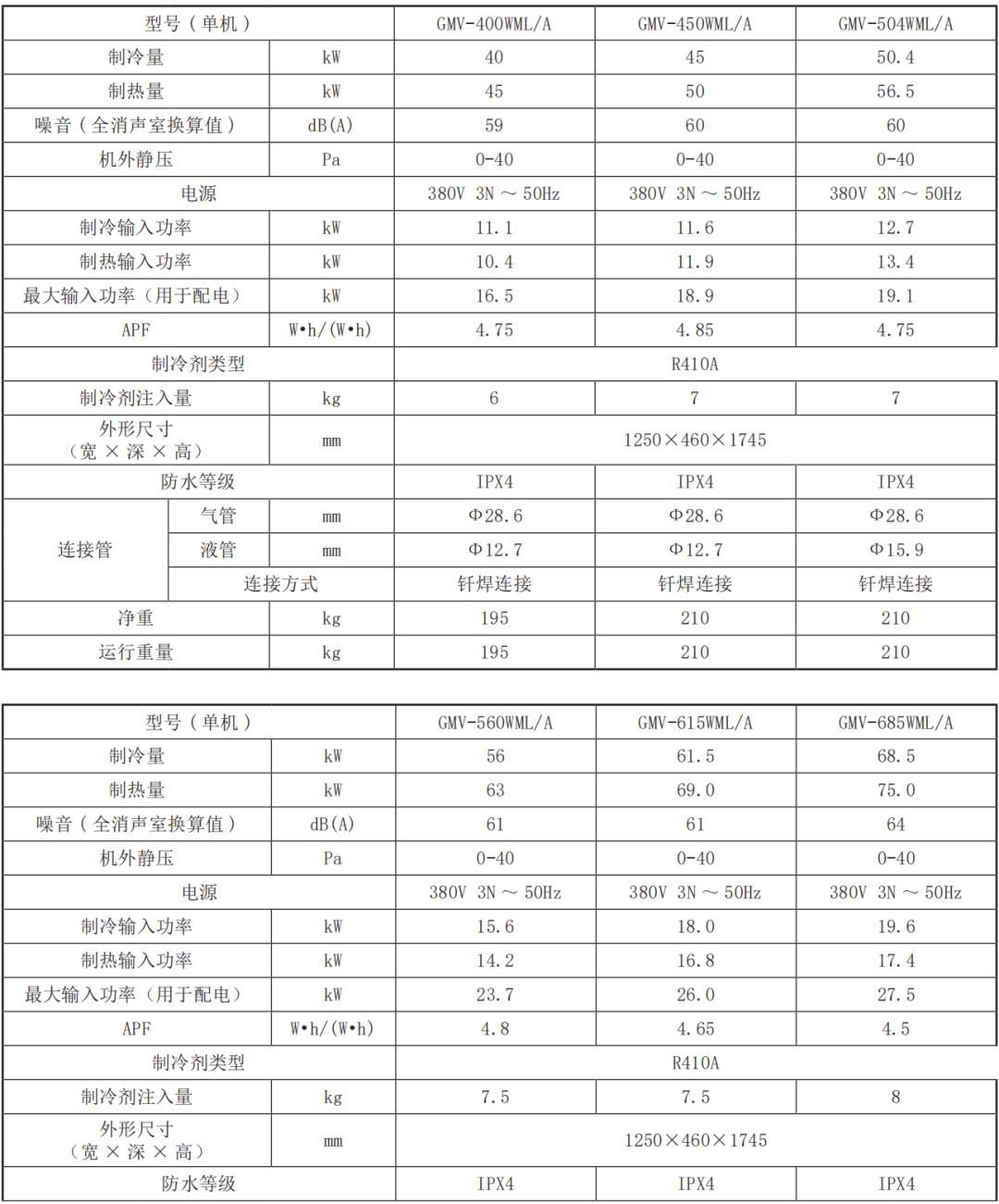

2.1 单机参数
注:
① 铭牌所示 APF 值根据 GB/T 18837-2015 标准增加低温制冷工况试验项目测试所得。
② 参数表中涉及的输入功率参数均为整机功率。
③ 待机功率参照 GB/T 18837-2015 3.11 条,为外机功率。电源需要满足国家相关电能质量标准,电源线从测试设备到机组长度≤ 1m,线径不小于机组要求的最小线径。待机功率根据工程实际应用情况会有所波动。
④ 机组性能参数按如下配置(机外静压 0Pa)测试所得。当多联式空调(热泵)机组室内外机配置方式不同时,性能参数会发生变化。

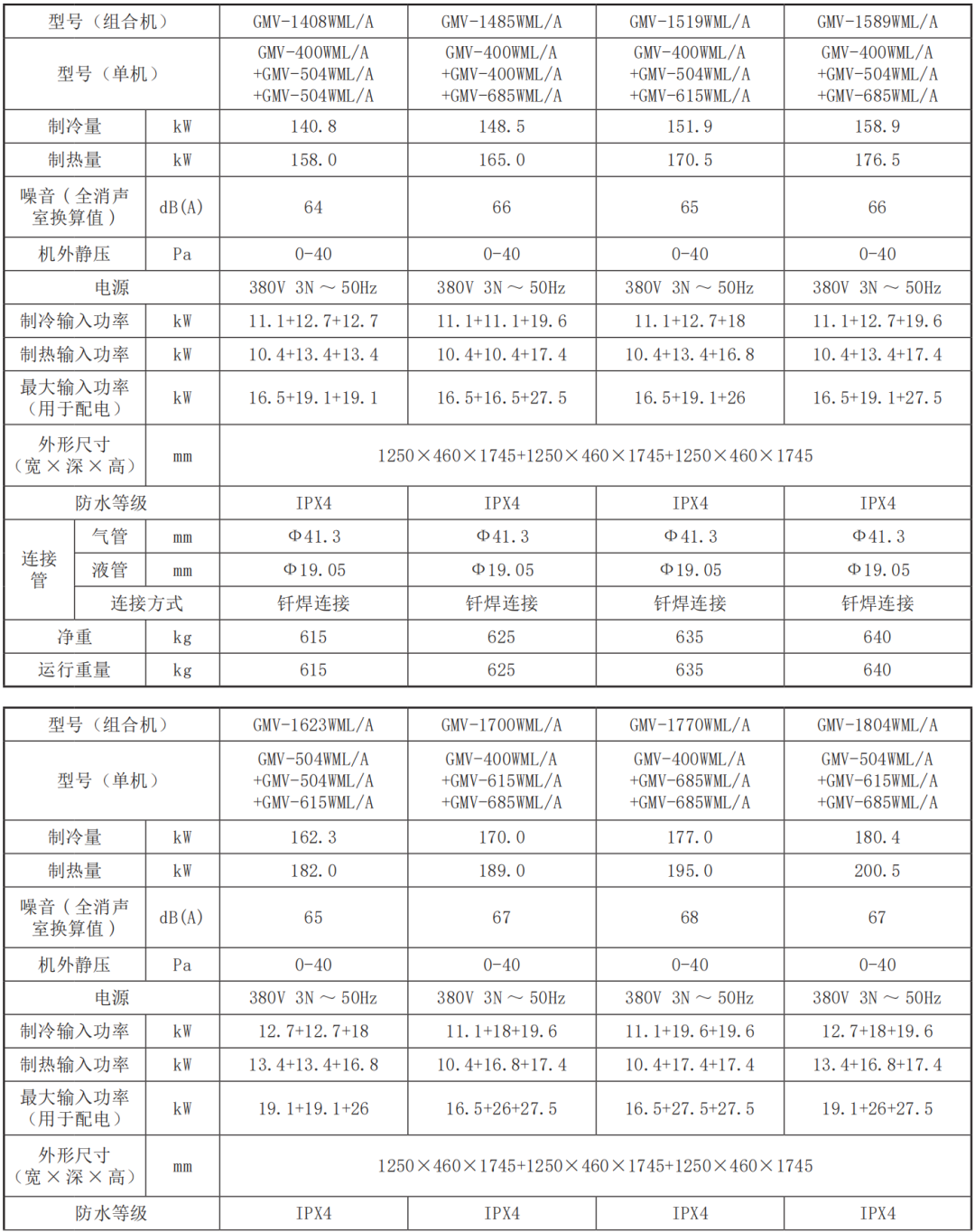

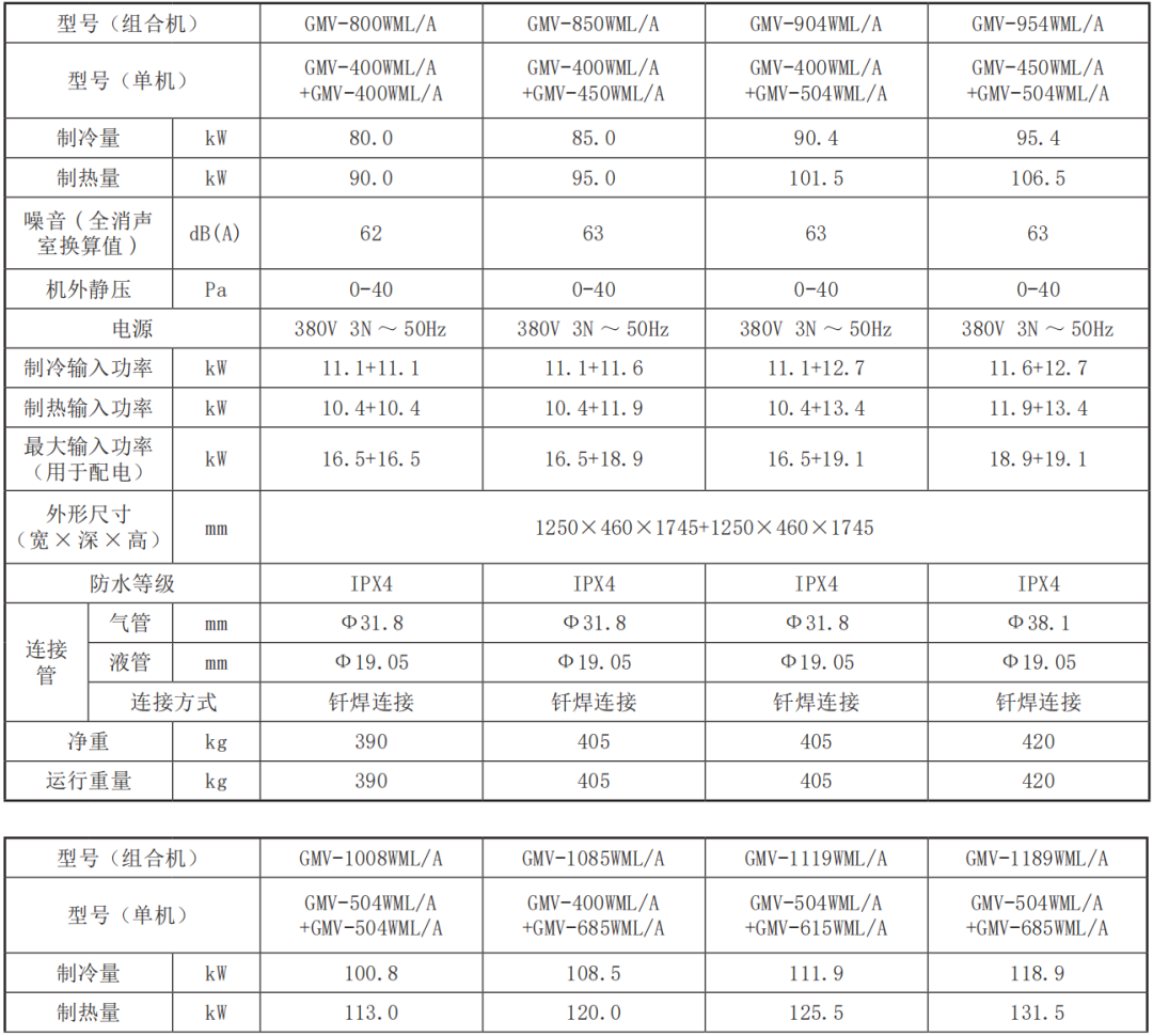

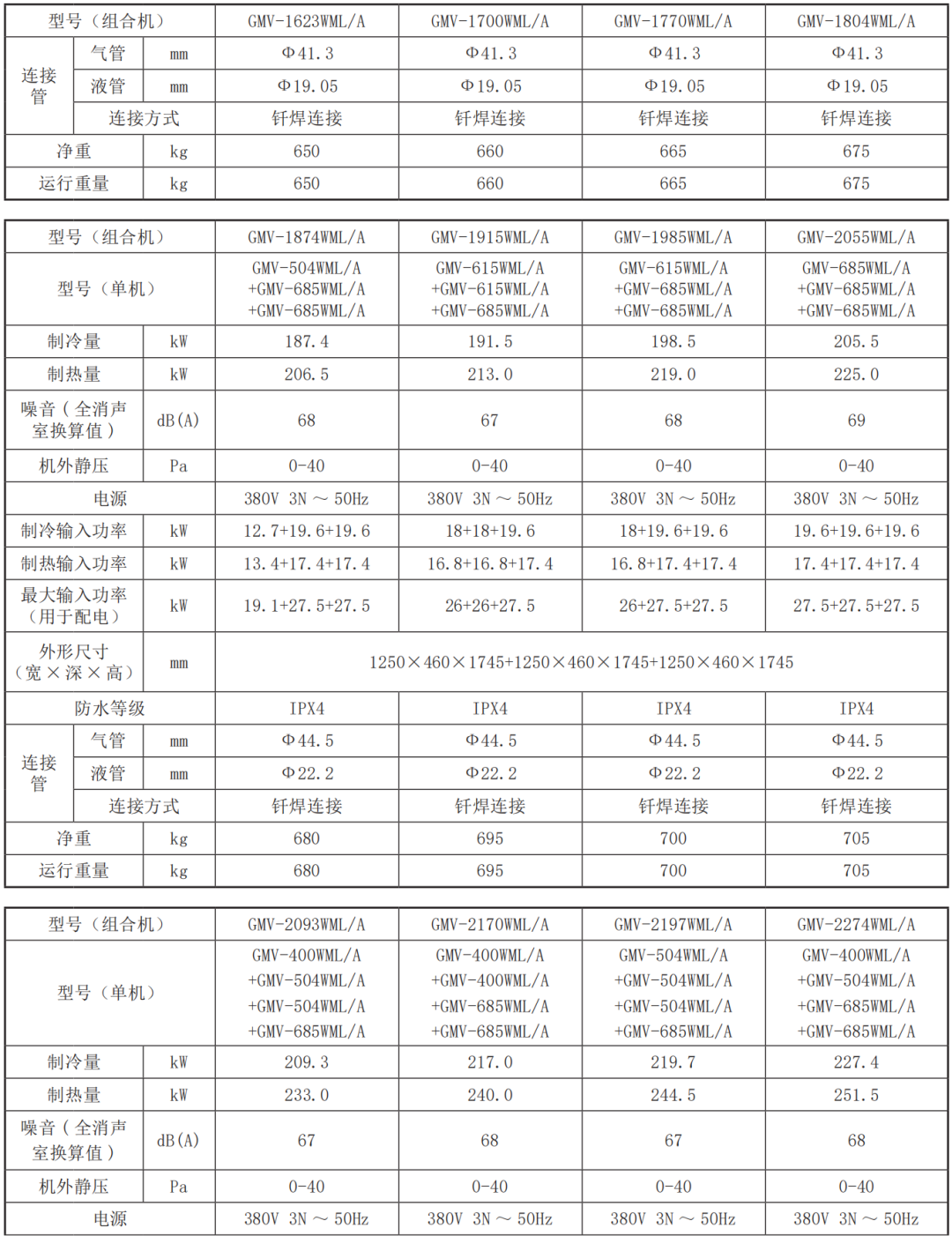

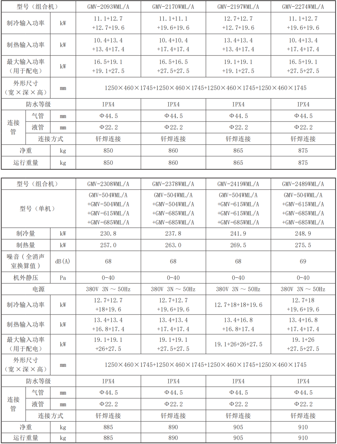

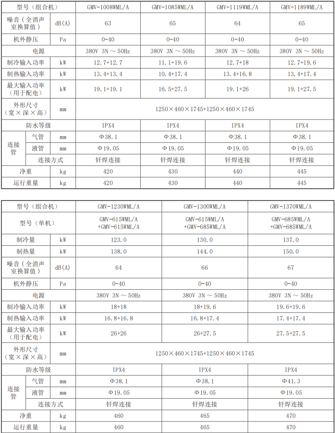

2.2 标准组合参数
