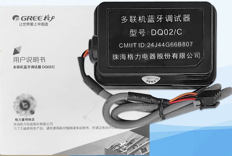

一、功能特点

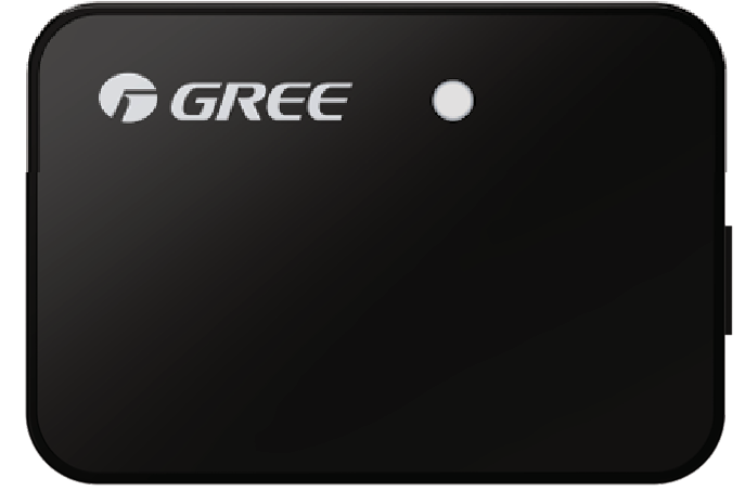

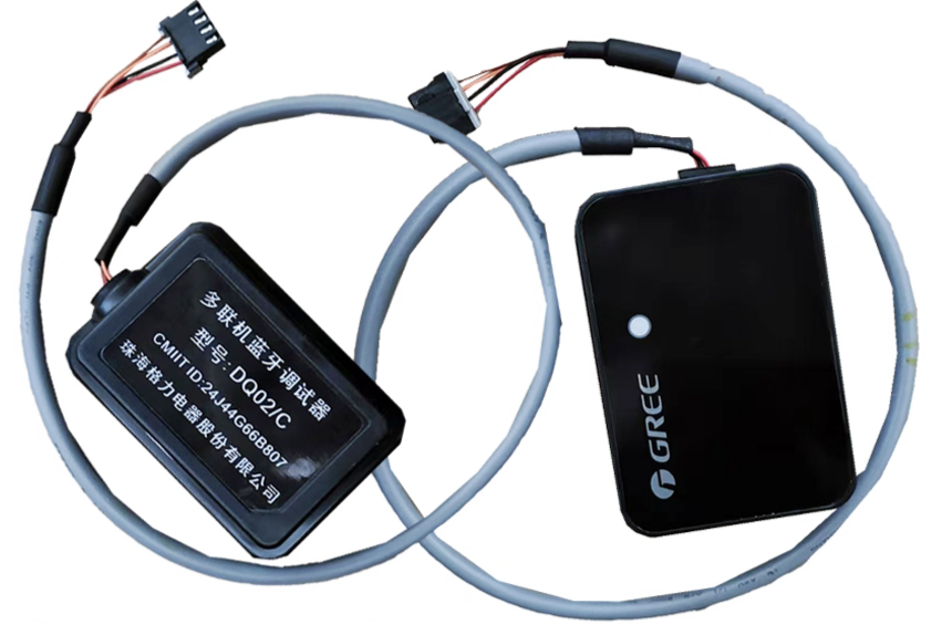

面向实验人员、工程安装人员、售后维修人员使用的专业化工具,可以快速诊断空调机组故障,帮助专业人员完成空调机组的调试、维修等工作。需要有格力的派工账号才能使用,非格力售后人员,没有账号不能使用,请勿购买。
 (1) 调试器自带通信线,包含标准四线通信端子,由外接设备进行供电,即插即用型。
(2) 外形精致小巧,长度仅68.9mm,轻盈时尚。

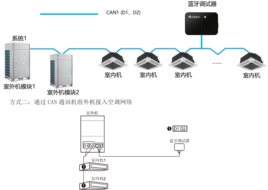

二、和空调连接简要说明

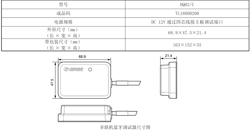

 1、尺寸和部件
2、接线说明
蓝牙调试器自带4芯通讯线,直接连接机组主板调试端子CN11或CAN1。 针对不同类型机组产品,本产品通过如下两种方式接入机组网络: 方式一:通过CAN通讯机组内机接入空调网络

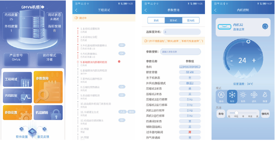

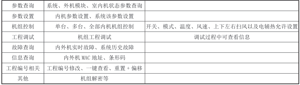

3、APP主要功能介绍
参考图片如下:

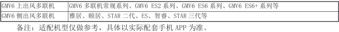

三、使用范围
参考适用机型
