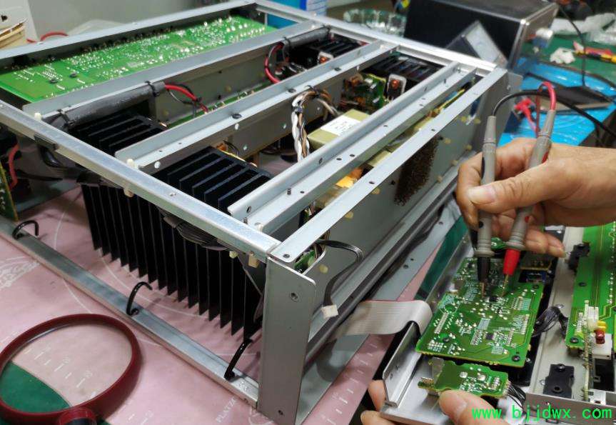

屡烧功放管的功放维修案例
设备背景
某音乐工作室一台使用多年的AB类双声道功率放大器(型号:XYZ-2000),用户反馈设备在近三个月内连续烧毁4次功放管(型号:2SC5200),每次更换新管后仅能正常工作1-2周,随后出现无声故障,经检测均为同一声道功放管击穿短路。
故障现象
左声道反复烧毁功放管,右声道正常。
故障发生时,机箱内部有明显焦糊味,散热片温度异常升高。
