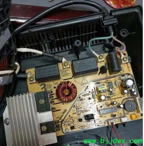

  问电磁炉不通电是不是烧了保险丝。首先,我需要确认电磁炉不通电的可能原因。不通电通常意味着电源供应有问题,而保险丝烧断确实是一个常见原因。不过,也不能排除其他可能性,比如电源线损坏、插座故障,或者内部电路的其他问题。
首先,保险丝的作用是保护电路,当电流过大时会熔断,防止设备损坏。如果电磁炉突然不通电,保险丝可能因为电压不稳或内部短路而烧断。这时候,用户可能需要检查保险丝的位置,通常位于电源入口附近,用万用表测试是否导通。如果保险丝烧了,更换同规格的应该能解决问题。
不过,用户可能不具备电子维修经验,直接打开电磁炉可能存在风险。所以需要提醒安全注意事项,比如断电后再检查,避免触电。另外,如果更换保险丝后问题依旧,可能是其他部件故障,比如整流桥、IGBT管或电容损坏,这时候建议找专业维修人员。
还要考虑其他简单因素,比如电源插座是否正常,电磁炉的电源线是否损坏,或者是否有电源开关没打开。有时候问题可能很简单,比如插座没电,或者电源线接触不良。用户可以先尝试更换插座或检查电源线,排除这些可能性。
另外,电磁炉的故障指示灯可能有提示,不同品牌的指示灯闪烁方式不同,可以查阅说明书判断故障类型。如果没有说明书,可能需要根据常见故障代码来推断。
总结来说,保险丝烧断是可能的原因之一,但不是唯一原因。需要逐步排查,从简单到复杂,先检查电源相关部分,再考虑内部元件。如果用户没有经验,最好寻求专业帮助,避免进一步损坏设备或造成安全隐患。
电磁炉不通电可能是由于保险丝烧断引起的,但也存在其他可能性。以下是详细分析和建议步骤:
1. 保险丝烧断
原因:电压波动、电路短路或过载可能导致保险丝熔断。
检查方法:
断开电源,拆开电磁炉外壳,找到电源部分的保险管(通常为玻璃管或陶瓷材质)。
用万用表测量保险丝是否导通。若不通,则已烧断。
