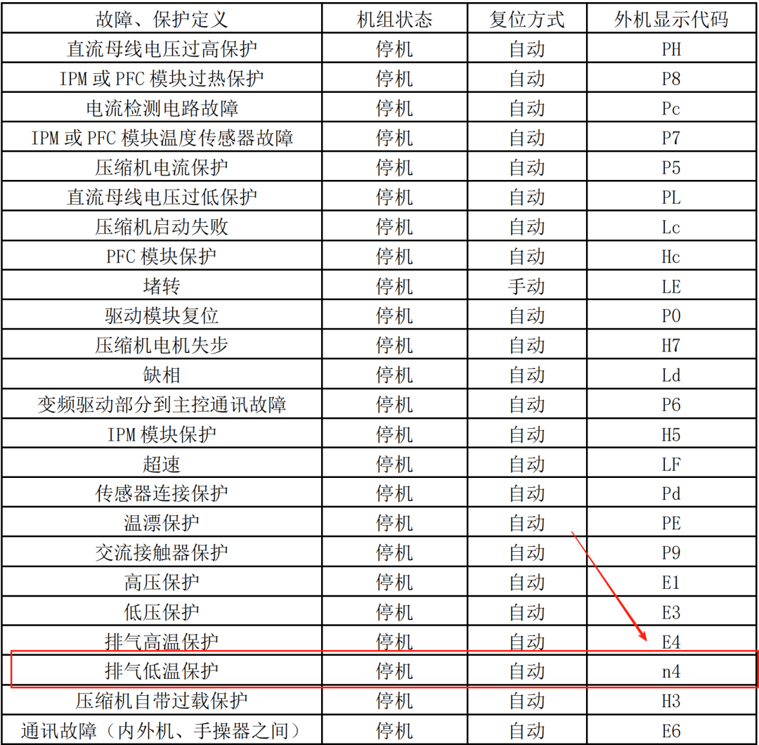

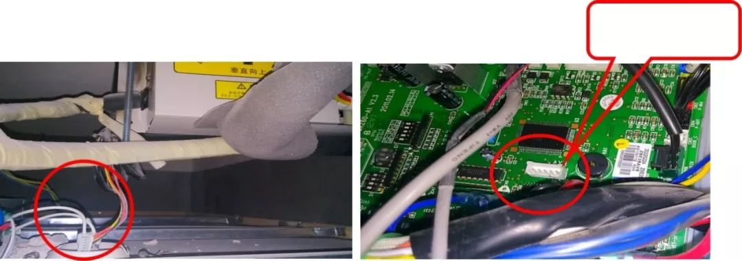

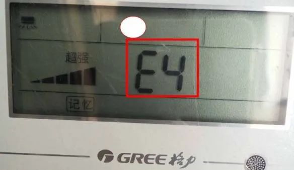

摘要: 查阅格力故障代码表后得知,n4代表压缩机排气低温保护,可能是系统制冷剂过多,也可能是压缩机吸气带液或者是排气感温包阻值偏移。顺着这个新方向检查,最终发现问题出在室内机电子膨胀阀线圈上 —— 有一个线圈未插 ...
查阅格力故障代码表后得知,n4代表压缩机排气低温保护,可能是系统制冷剂过多,也可能是压缩机吸气带液或者是排气感温包阻值偏移。顺着这个新方向检查,最终发现问题出在室内机电子膨胀阀线圈上 —— 有一个线圈未插到主板上,导致该内机漏液。当用户不开这台内机时,系统就会报 E4;若开启这台内机,则无论运行多久都不会出故障。

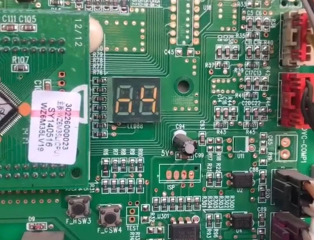

首先,室内机E4,室外机n4,这个维修方向和室外机E4是不一样的。E4是压缩机排气温度过高保护,而n4是压缩机排气温度过低保护。很多维修师傅,不知道格力的多联机外机有一个n4故障,只知道E4是压缩机排气温度过高保护。这两个故障代码完全不同的维修方向。
遇到E4故障时,你要分开来考虑,如果是室内机E4,不要断电复位故障,去室外机主板查看,是E4还是n4代码,n4这属于是压缩机排气低温保护,跟五代机的E2有点儿类似,那这种不一定就是冷媒加多了,但是压缩机吸气带液,这是一定的。

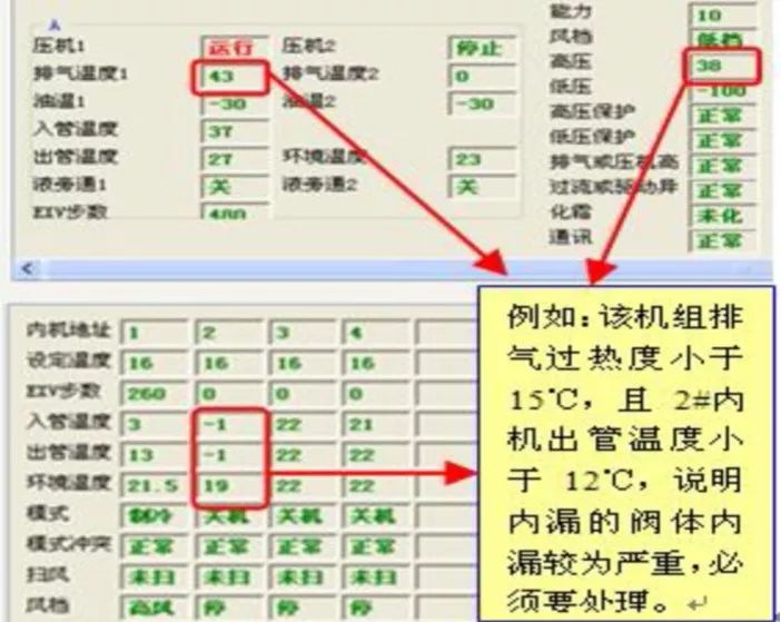

如何检查室内机电子膨胀是否阀泄漏?(针对制冷模式n4 保护)。
第1步:确定阀体是否有泄漏;
在内、外环境温度大于21℃情况下,单开1 台内机制冷高风档运行,其他内机开送风直到送风运行的机组进、出管温度与环境温度相差不超过3℃时(或送风运行15min 后)关送风,制冷运行内机再运行30min 后,观察机组排气温度、高压和其余关机内机的进、出管温度,若未开内机的出管温度小于12℃,且排气过热度(排气温度-高压对应的冷凝温度)小于15℃,则可以判断未运行的内机阀体有内漏;
反过来将之前单开制冷运行的内机开送风后关机,开其余内机制冷观察这台关机的内机进、出管温度,测试、判断方法同上。
第2步:排查造成阀体泄漏的原因。
内机断电后重新上电,用手摸阀体,并用耳朵听阀体的归零动作,确定阀体是否有明显的“哒哒”关死的归零动作,并且手能否感觉到明显的阀体归零的震动。如果阀体有明显的归零动作,则说明阀体组件自身关闭不严,控制方面没问题,需要更换阀体组件。
如果没有归零动作则需要进行以下排查:
1、查看电子膨胀阀线圈是否插到相应内机的主板上
2、查看电子膨胀阀线圈是否断了或者接触不良
3、查看电子膨胀阀线圈和阀体是否卡好
以上确认没有问题后再更换线圈或者内机主板看能否解决问题,如果更换线圈和主板后都无法解决那就是阀体自身卡死无法受脉冲信号的动作而动作了,需要更换整个电子膨胀阀组件。
