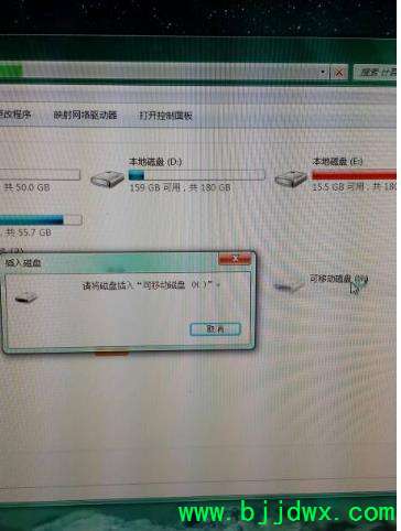

用户的问题是台式主机不识别U盘怎么办

当台式主机无法识别U盘时,可能涉及硬件接口、驱动程序、系统设置或U盘自身的问题。以下是综合多个来源的解决方法,按优先级排序:
一、检查硬件连接与U盘状态
更换USB接口
尝试将U盘插入机箱后置的USB接口(前置接口可能因接线错误或供电不足导致无法识别)13。
若其他设备(如鼠标、键盘)在相同接口正常,可能是U盘问题;反之则可能是接口损坏89。
测试U盘是否损坏
将U盘插入其他电脑,若能识别则问题出在主机;若仍无法识别,可能是U盘损坏需更换69。
