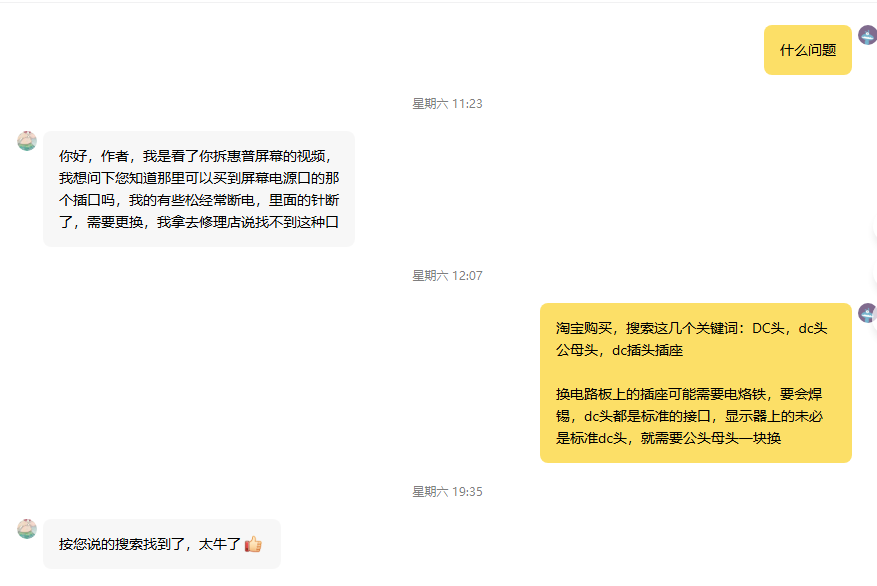

  收到了一条私信,询问问题:你好,作者,我是看了你拆惠普屏幕的视频,我想问下您知道哪里可以买到屏幕电源口的那个插口吗,我的有些松经常断电,里面的针断了,需要更换,我拿去修理店说找不到这种口
  看到消息后,根据关键词:屏幕电源口 断电 针断了,想了想,回复他:“淘宝购买,搜索这几个关键词:DC 头,dc 头公母头,dc 插头插座。换电路板上的插座可能需要电烙铁,要会焊锡,dc 头都是标准的接口,显示器上的未必是标准 dc 头,就需要公头母头一块换 。”

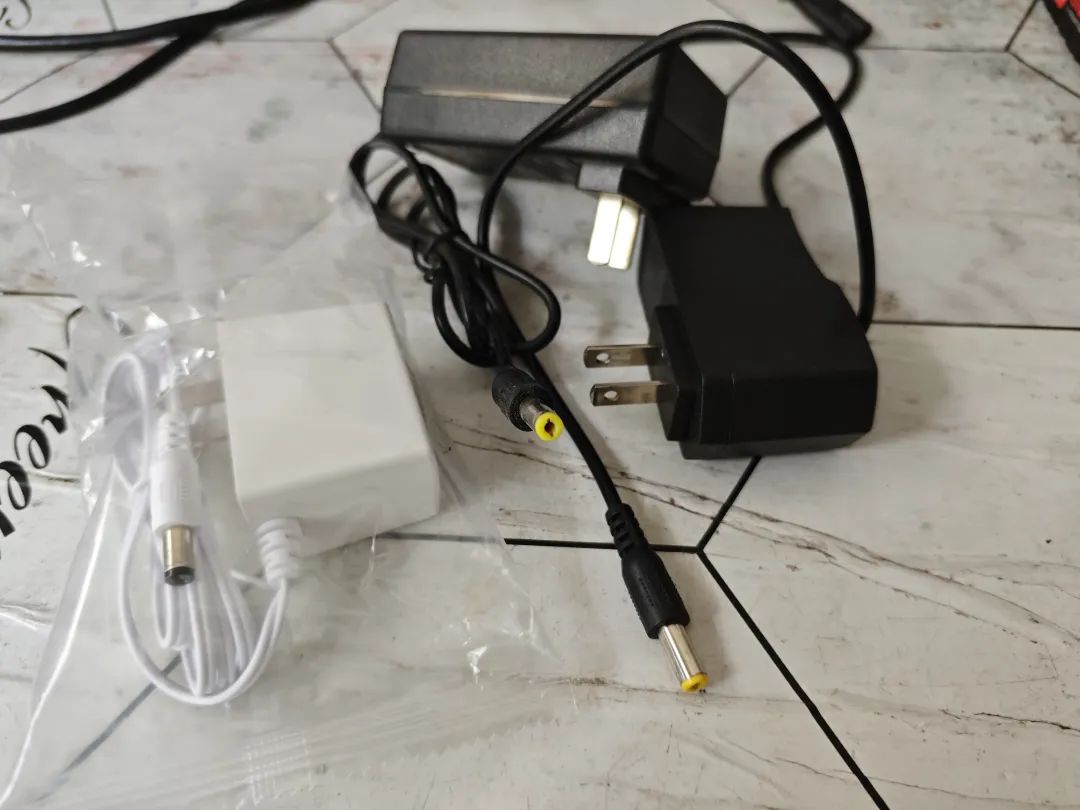

  DC 头,也就是直流电源插头,是电子设备中极为常见的一种连接器。它主要用于直流电源的连接,一头连接电源适配器,另一头插入电子设备,实现电源的传输 ,从而让设备能够正常工作。
在我们的生活中,DC 头无处不在,像显示器充电器、笔记本电脑电源、路由器电源等设备都有它的身影。正是因为它的存在,这些电子设备才能获得稳定的直流电源,我们的生活和工作才得以如此便捷。而且随着科技的发展,电子设备越来越多,DC 头的应用也越来越广泛。

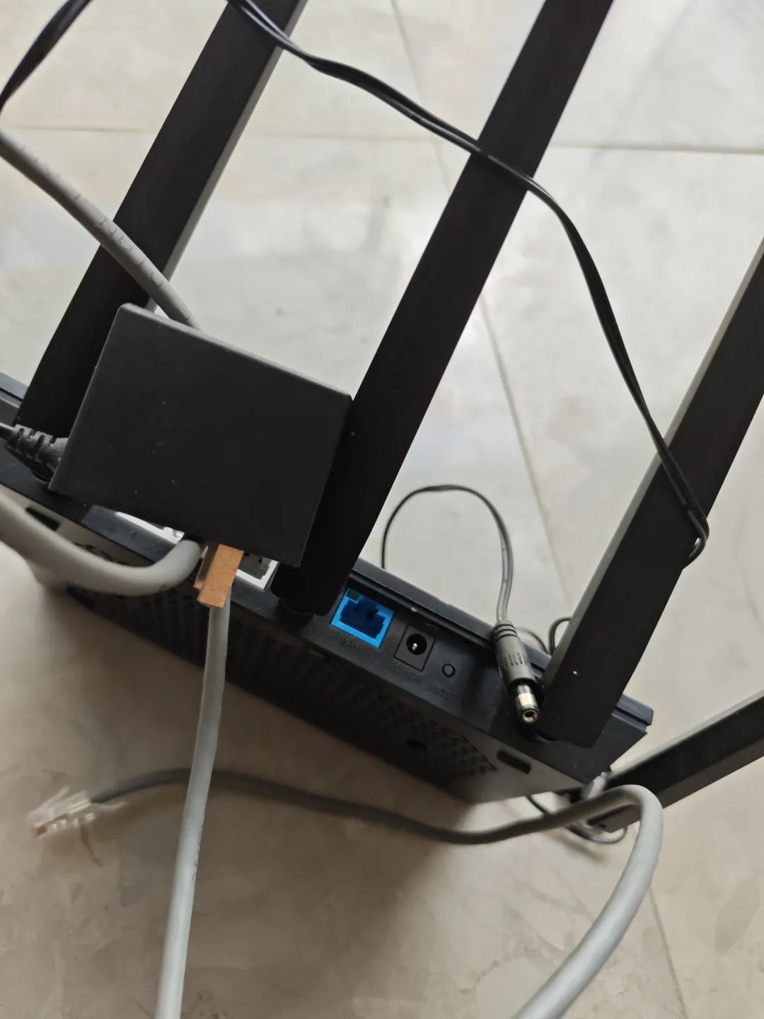

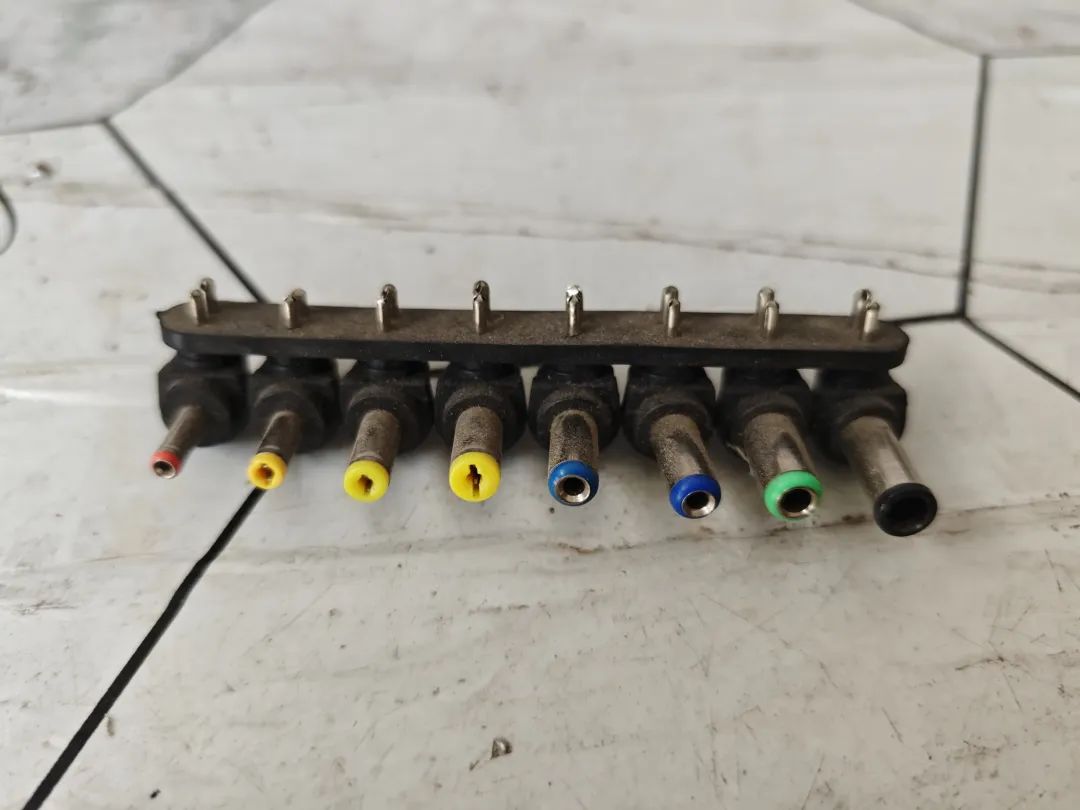

  DC 头的尺寸众多,常见的有 5.5mm * 2.5mm、5.5mm * 2.1mm、4.0mm * 1.7mm、3.5mm * 1.35mm 等。这些不同尺寸的 DC 头适用于不同的设备。其中,DC5.5 - 2.1 是最常用的型号之一,大多数电子设备,像路由器、摄像头等都适用。
以路由器为例,绝大多数路由器适配器的 DC 头都是 5.5mm×2.1mm 规格,输出电压和电流也多在 9V/0.6A - 12V/1A 之间。DC5.5 - 2.5 插头则适用于需要高功率的设备,例如音箱、音频设备等,这类设备功率较大,需要更稳定的电源供应,DC5.5 - 2.5 插头就能满足它们的需求。而 DC3.5 - 1.35 插头适用于小功率设备,如一些小型的无线电设备等。
音叉与直插插头对比
  根据 DC 头内壁的结构差异,可分为音叉 DC 头和直插 DC 头。音叉 DC 头的内壁上有两个金属弹簧片,当插入数码设备的电源接口后,弹簧片可以更稳固地卡住 DC 座里的金属内针 。而且它对 DC 座内针尺寸的要求比较宽松,比如 5.5mm×2.5mm 的音叉 DC 头既支持 5.5mm×2.5mm 的 DC 座,也兼容 5.5mm×2.1mm 的 DC 座,兼容性比较好。
不过,如果音叉 DC 头品质不好,内壁的两个弹簧片弹力不足,也会出现接触不良的问题。直插 DC 头的内壁是一个光滑的金属圆柱体,它对 DC 座金属内针尺寸要求比较严格,例如 5.52.5 直插插头只可以与 5.52.5 相匹配的插座匹配,与 5.5*2.1 相匹配的插座匹配的话就可能无法匹配接触到或者发生接触不良的情况 。但在大电流的情况下使用比较稳定,因为直插 DC 头内壁与 DC 座金属内针接触面积要大于音叉 DC 头。

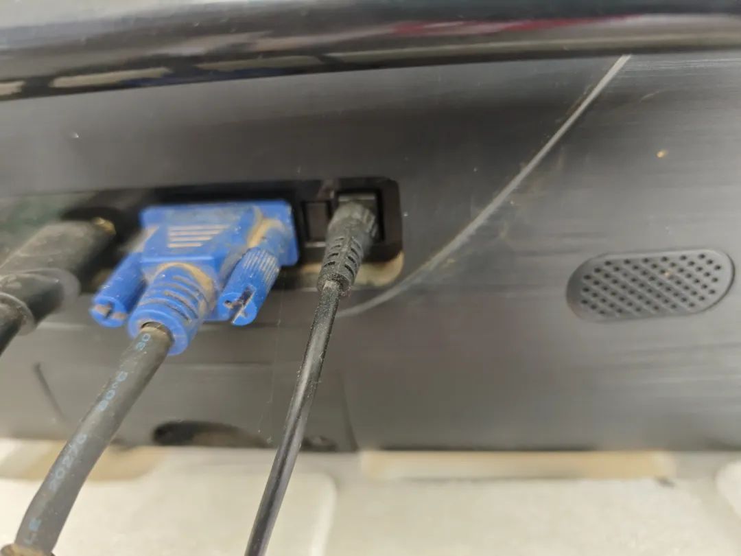

  如果显示器上使用的是 DC 头,母头更换起来相对复杂一些,新DC头规格不一样则需要公头母头一块更换,下面是详细的更换步骤:

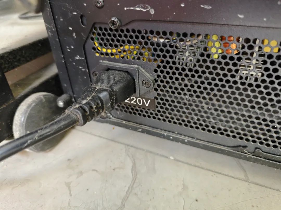

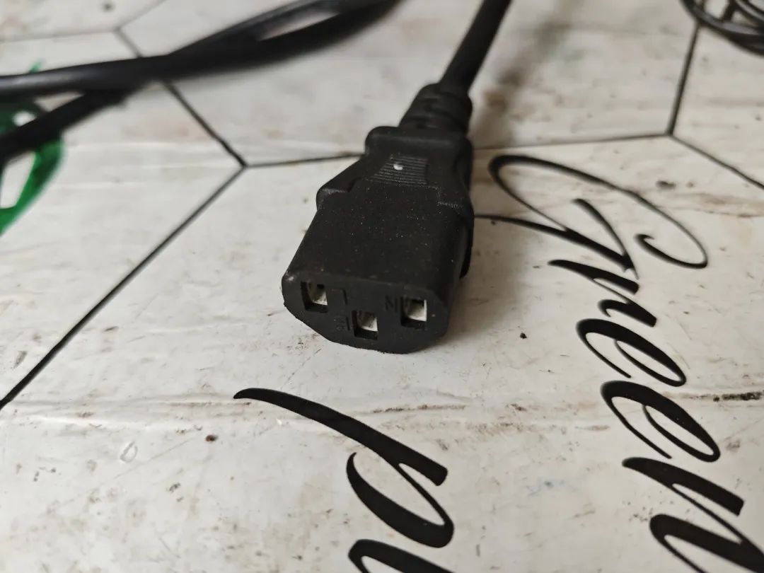

  除了 DC 头,台式电脑主机使用的三孔电源接头也很常见。不光是台式电脑,一些显示器,家电电器里也可以见到这种电源接口。这种接头遵循相关的电气安全标准,像我国常用的国标三孔插座,对应插头的三个引脚分别为火线(L)、零线(N)和地线(PE) ,其中地线的存在极大地提高了用电安全性。

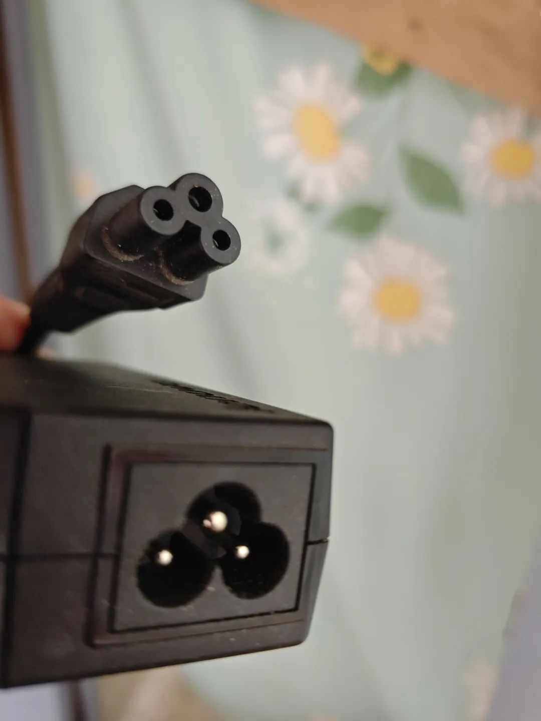

在一些笔记本电脑的电源适配器上,也会看到类似的梅花三孔接头,它能为笔记本电脑提供稳定的电源输入 ,保证电脑在使用过程中的电力供应。

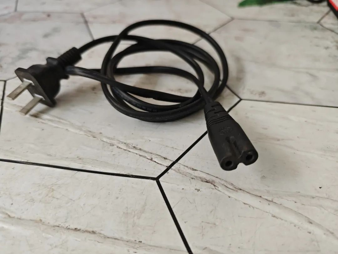

两孔电源接头
  跟三孔梅花接头类似的圆形两孔接口,在喷墨打印机上很常见
