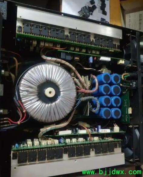

C5200(NPN)和A1943(PNP)是一对经典的互补功率对管,广泛应用于甲乙类功放电路中。这类功放的常见故障包括 中点电压偏移、功率管击穿、偏置异常 等。以下从维修流程、典型故障分析及解决策略展开说明。
一、中点电压异常的诊断与处理
中点电压 是功放输出的直流电位,理想状态下应接近零(或OTL电路中的1/2Vcc)。若出现偏移,可能引发噪音、烧音箱甚至损坏电路。
故障原因
功率管击穿:C5200/A1943击穿会导致中点电压直接拉高或拉低18。
推动级故障:推动管(如C4883A、A1859A)损坏或参数不匹配,导致输出级失衡9。
