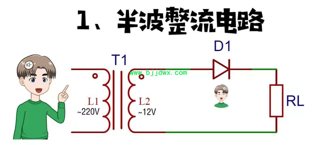

最简单的整流电路
只需要1个二极管就能实现!
下面我们来看下常用几种整流电路

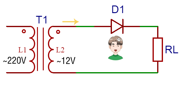

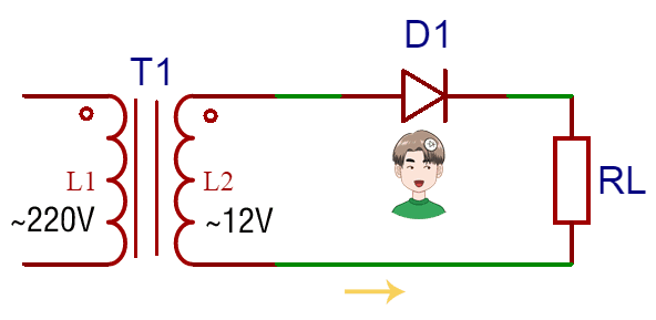

在正半周时
电流方向如下图所示
这时二极管处在正向导通状态
电流能流过二极管
负载上就会有电流流过
而当交流电在负半周时
电流方向如下图所示
二极管处在反向截止状态
负载上就不会有电流流过

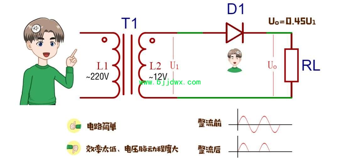

负载上输出的电压是整流前的0.45倍
通过整流之后
交流电就变成了直流电
但是这时的直流电电压大小还是随时间变化的
我们通常称之为脉动直流电!
