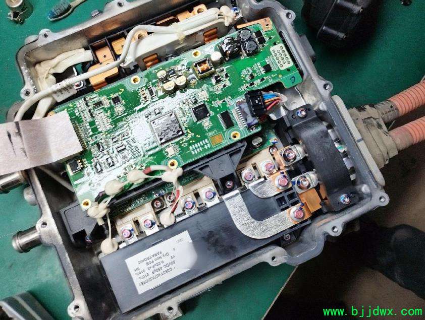

电动车控制器是电动车的核心部件,负责控制电机的转速、扭矩和运行状态。当控制器出现故障时,可能导致电动车无法启动、运行异常或突然停止等问题。以下是维修电动车控制器的基本思路和步骤:
一、初步检查与故障定位
排除外部因素
检查电池电量是否充足,电压是否正常(如48V、60V等)。
确认电源线路(电池到控制器的正负极)是否接触良好,有无氧化、松动或烧焦痕迹。
检查电机霍尔传感器、转把、刹把等外围线路是否正常(短路、断路或接触不良)。
观察控制器状态
检查控制器外壳是否有明显烧焦、鼓包、异味或元件脱落。
查看控制器指示灯状态(部分控制器有故障代码或闪烁提示)。
