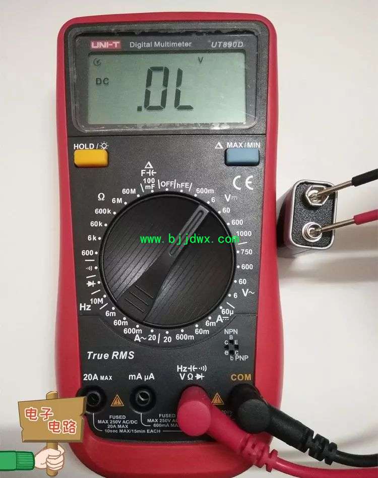

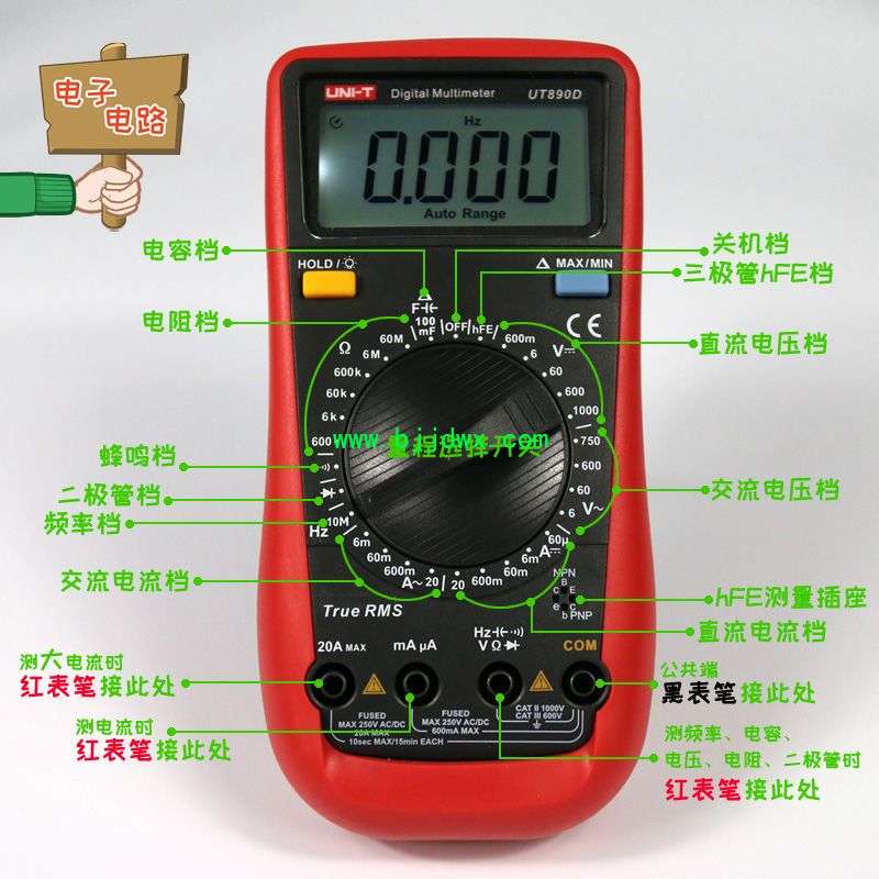

大部分厂家生产的数字万用表的外观如下图所示,表盘上有很多档位,转动“量程选择开关”就可以选择相应的档位进行测量。黑表笔是插入标有“COM”孔,红表笔则要根据测量项目的不同插入不同的孔。当过量程时,仪表会显示“0L”或者在最高位显示”1“,说明当前测量的值已经超过选择的量程,需要选择更大的量程才能测量。
