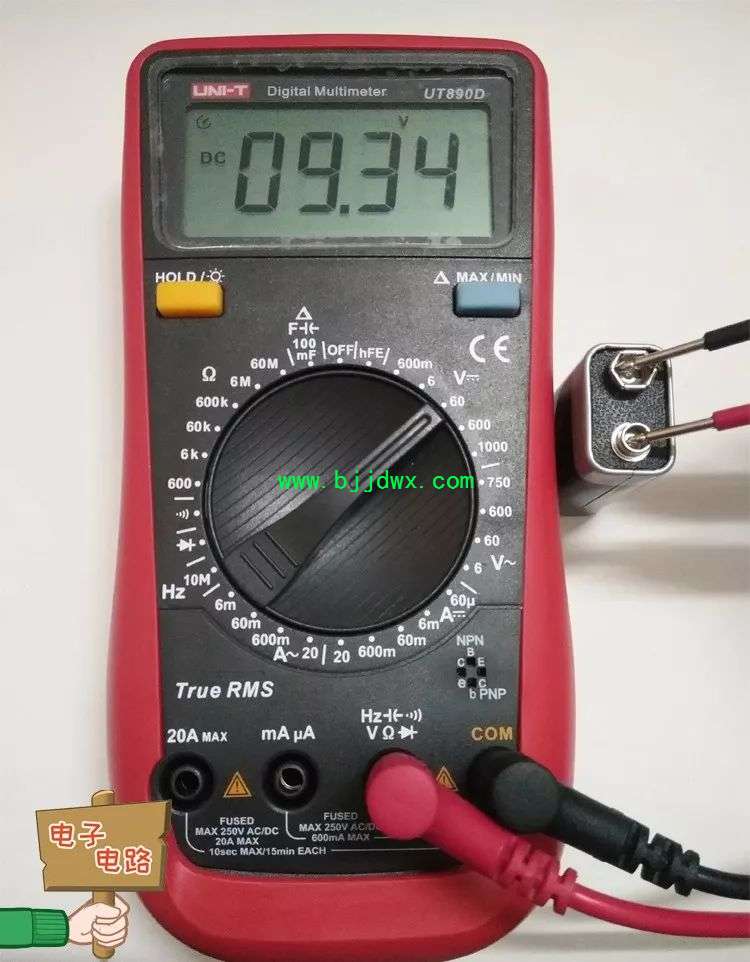

  1. 直流电压的测量
红表笔插孔,黑表笔插COM孔,先估算被测电压大概范围,旋转量程选择开关到合适的档位,如上图所示选择了直流电压6V的量程进行测量,选6V的量程说明当前档位最大只能测量6V以内的直流电压。将红、黑表笔并接到待测电源的两极,万用表显示0L,说明过量程,当前档位选得太小,需要选择更大的档位。量程范围越小,测量精度越高
假如不知被测电压范围,应将量程开关置于最大并逐渐下调
当选择60V档位测量时,就可以测出下图所示9V电池电压的大小。
测量时,表笔极性接反不会损坏万用表,当接反时,会在万用表显示数值前多一个“-”号
