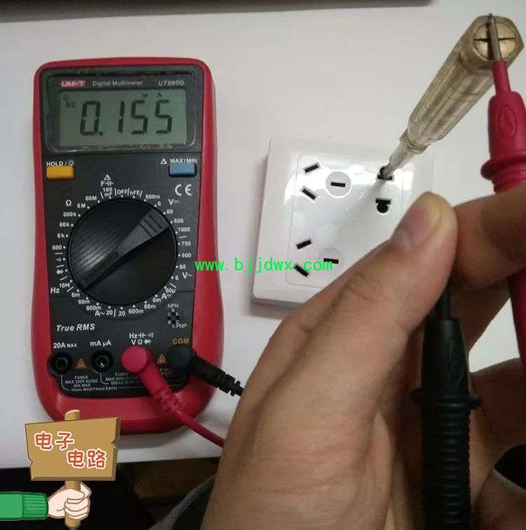

假如被测电阻超出所选择量程时,显示“0L”。
三、电流的测量
1.直流电流的测量
黑表笔插到COM孔,当测量≤600mA以下的电流时,红表笔插到mA μA孔。当测量>600mA的电流时,红表笔插入20A插孔。假如不知被测电流的范围,应将量程开关置于最大并逐渐下调。选择好适当的直流电流量程后,将红、黑表笔串联到被测电路就可以测量电路中电流的大小了
2.交流电流的测量
测量方法跟测量直流电流方法类型,只不过量程选择的是交流电流档

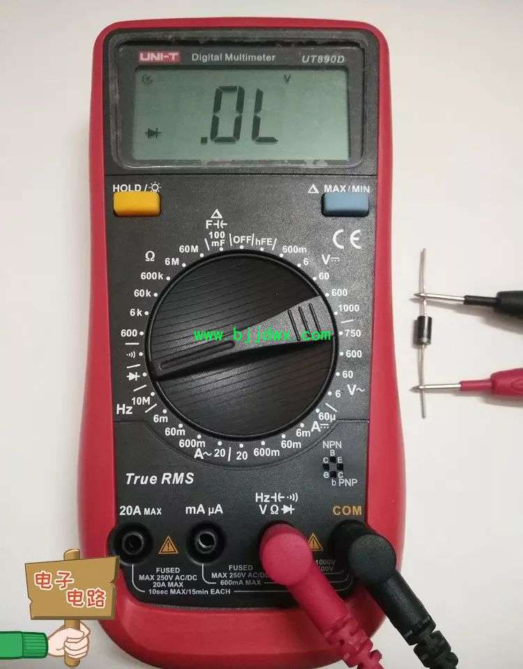

四、二极管的测量
红表笔插孔,黑表笔插COM孔,量程开关置于档,将红、黑表笔并接到二极管的两端,由于数字万用表红表笔输出的是正电,黑表笔输出的是负电,当二极管开路或极性反接时,万用表显示“0L”。
