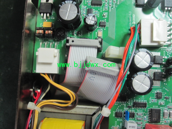

  下面由西安安泰维修分享吉时利2700拆机维修案例:
  【案例一】
  一、型号:Keithley2750
  二、故障:电压、电流、电阻测量超差
  三、检测:
  1.开机正常,用Fluke5700A校准源测其指标均严重超差。
  2.打开机壳观察主板,无明显烧坏痕迹。
  3.静态测试未发现明显异常,
  4.加电测试主板ADC电路信号电平异常,基本确定ADC故障。
  四、故障维修:
  更换损坏组件后,测试正常,用Fluke5700A校准后测试OK。
  五、结论:
  修复。

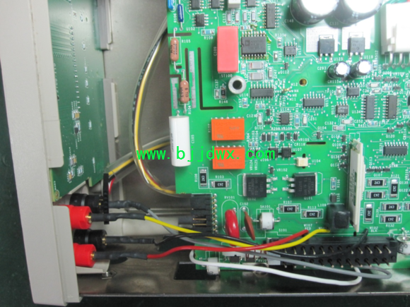

  【案例二】
  一、型号:吉时利2700
  二、故障:DCV、Ω档无法测量。
  三、分析、检测与处理:
  经过检测发现,仪器测量通道有人为维修造成的故障,恢复人为造成的故障,发现主板组件损坏;
  四、修复与处理:
  恢复人为故障,更换损坏组件,维修电路,调整检测仪器;
  五、维修结果:修复。
  【案例三】
  一、仪器型号:2700吉时利数采
  二、仪器故障:测试指标不准。
  三、故障检测:
  1.用Fluke5700A校准源检测其指标:AC电流和AC电压两项测试正常;DC电流、DC电压和电阻测量结果严重超差。
  2.打开机壳观察未发现有明显烧坏痕迹;
  3.静态测试未发现有明显烧坏;
  4.加电测试:各电源电压测试正常,
  5.各个功能模块电路排除检测正常,
  6.发现前端取样信号部分异常。
  7.更换相关部件后,问题OK
  8.用Fluke5700A校准源验证其功能指标测试OK。
  四、结论:修复。
