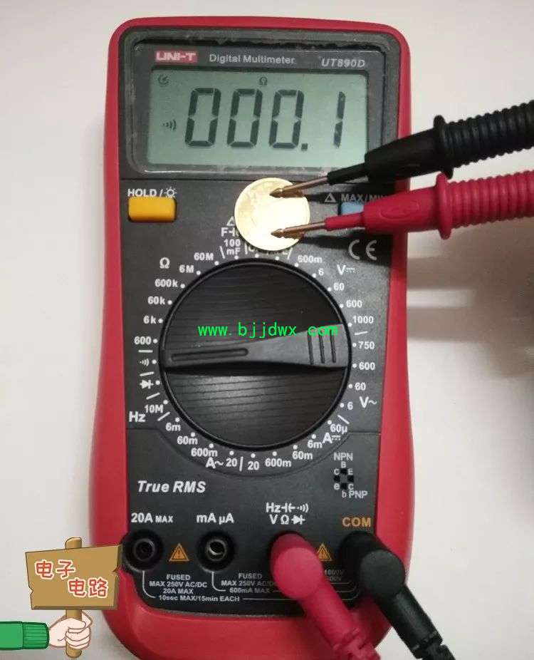

1.蜂鸣档通断测试
测量前必须先将被测电路内所有电源关断。将黑表笔接入COM插孔,红表笔插入插孔,量程开关置于
,并将表笔连接到被测电路,假如被测两端之间电阻>100Ω,认为电路断路,蜂鸣器无声;被测电路两端之间电阻≤10Ω,认为电路良好导通,蜂鸣器连续声响

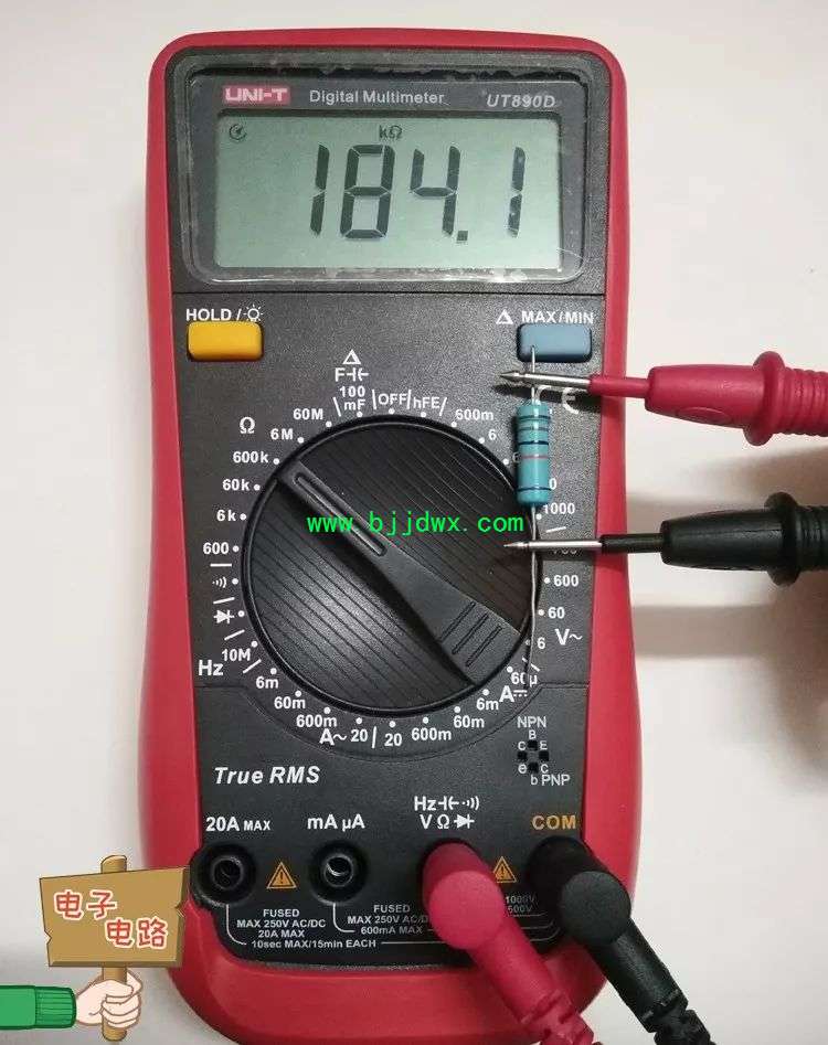

2.电阻测量
将黑表笔接入COM插孔,红表笔插入插孔,量程开关置于Ω量程档位,并将测试笔并接到待测电阻上。
