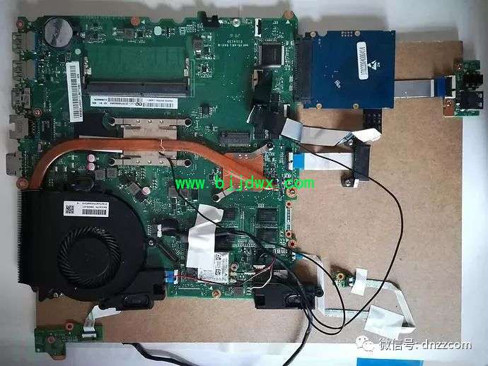

摘要: 不少朋友的笔记本非常给力,可偏偏屏幕不小心搞烂了,扔了挺可惜!今天呢,三郎就教大家把它改造成宝贝!笔记本的真实面目是这样的,美美哒:什么,觉得图片不美….哥哥,别在意这些细节,手机像素不好而已。笔记本 ...
电脑小知识:「睡眠」和「休眠」的区别
半成品是这样的。

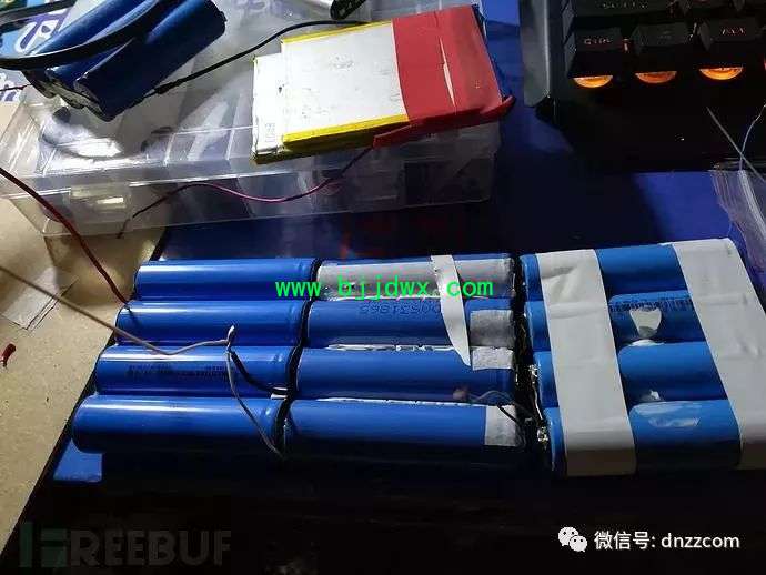

嗯,马马虎虎,续航能力提升很大哦,扔掉了显示器,续航能力又翻倍了。

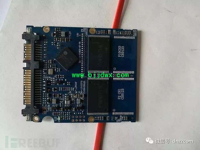

把我的固态sdd放上去,外接个机械。

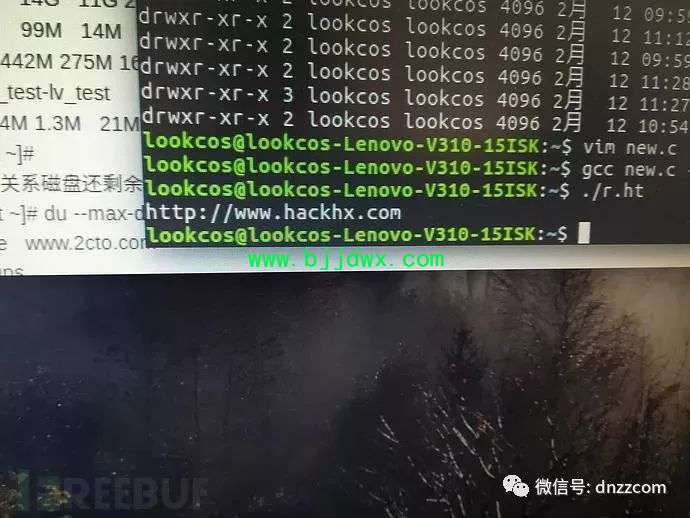

起初仅仅安装了一个Ubuntu编程用,后来感觉这有点大材小用了。

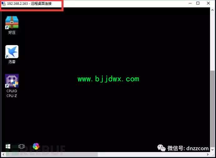

最后干脆就安装了Win10系统。
结果变成这样:

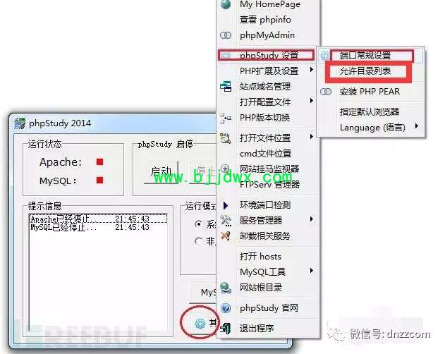

先百度下载phpstudy,安装完毕后打开。
然后点击“允许目录浏览”。
再次选择‘’其他选项菜单 ,点击 “网站跟目录” 打开就是网站跟目录了。然后把下载的电影什么的放进去。终端设备输入你的内网IP就可以访问了。
