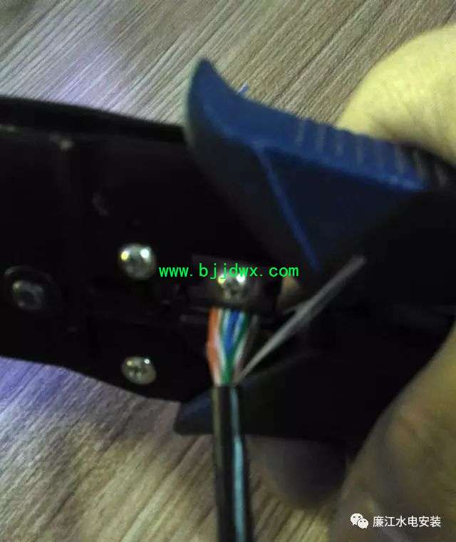

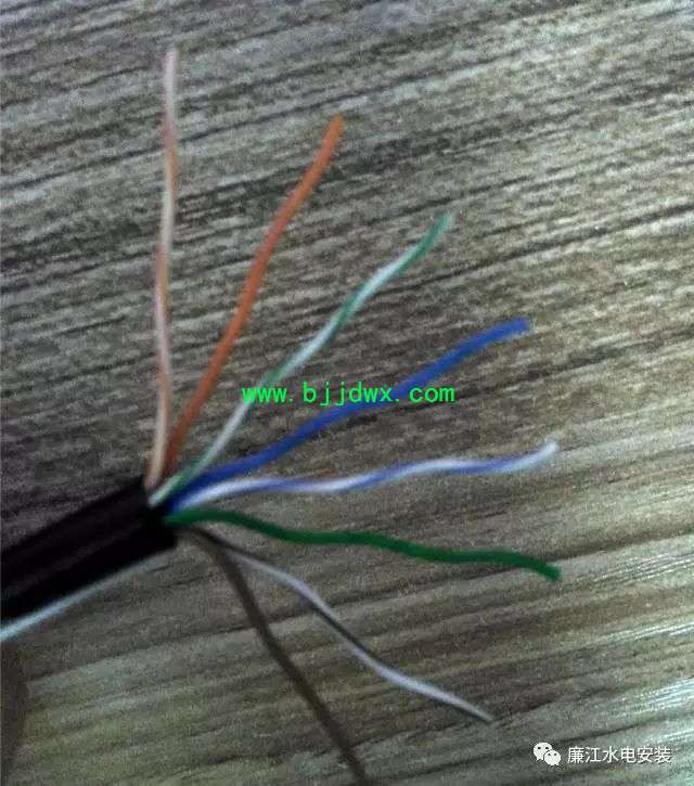

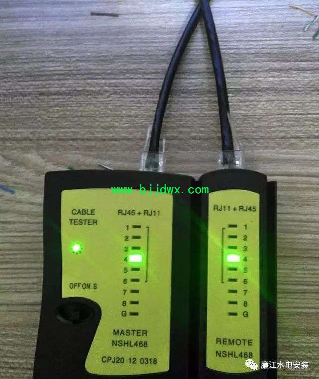

  • 把网线的一头插入网线钳的圆孔,握紧钳子把手轻轻的转动网线360度,用手拽动剥下的胶皮,即可漏出八根细线。

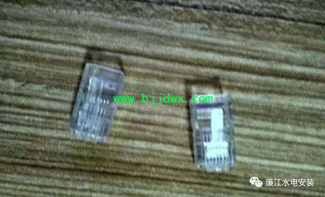

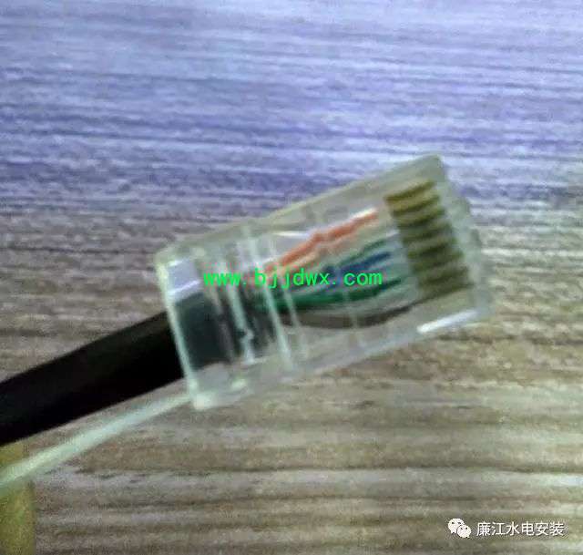

  • 用手掐住排好顺序的网线,留出约水晶头长度70%的网线,其余的利用钳子减掉(剪得时候尽量齐一些,否则会出现断网的情况),水晶头无卡面朝上,把线插入准备好的水晶头里。

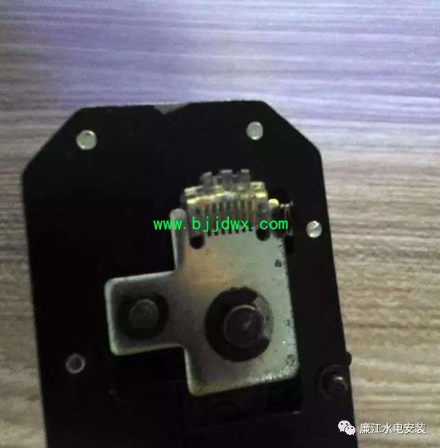

  • 把插好线的水晶头放入钳子口,用手抓住线向钳子方向轻推,另一手掐住钳子把手即可(正常应该可以听到“”咔“”一声)。

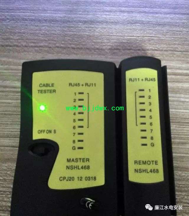

  • 同理,把另一头掐好,用测线仪测试,两个水晶头同时插入测线仪,两侧的信号灯同时依次从1亮到8即为成功。
  • 记得关掉仪器开关,养成好习惯。以上为家用网线的水晶头接法图解教程,希望可以帮到朋友们。
