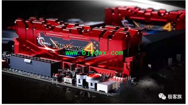

大家在装配电脑的时候会发现主板的内存插槽都是复数,最少是两个插槽,一般的主板都有四个内存插槽,一些服务器主板设置会达到八个,这就为开启双通道内存打下了基础。其实插一根内存条电脑也可以正常使用,但是要想开启双通道,内存条的数量必须得是复数,比如你需要使用16GB内存,就应该买两根8GB内存条,而不能只买一根16GB的内存条。
现在内存双通道技术已经十分成熟,不管是英特尔还是AMD都可以很好的适配这项技术。在一些小型主板上,内存插槽只有两根,这种主板安装内存条最为简单,只要无脑的插满就可以了。在一些大板型的主板上,最少会有四个内存插槽,主板厂商为了方便用户安装内存贴心的采用了不同颜色,而且相同颜色的内存插槽并不是紧挨着而是间隔的,在装机安装内存条的时候只要分别把内存插入相同颜色的插槽中即可,当然即使插入不同颜色的插槽电脑也可以正常运行,只是这样并不能开启双通道。

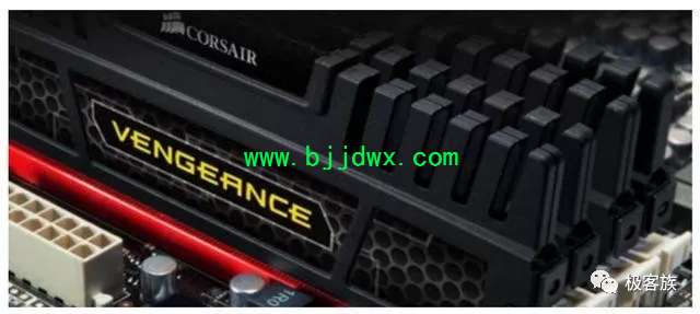

通过开启双通道内存,在预算基本不变的情况下可以为带来双倍的内存带宽,性能也有大幅提升,特别是使用核心显卡的AMD处理器,在游戏中性能提升的幅度更大。
开启双通道内存虽然简单,但是也有几点需要注意的地方,那就是在购买内存的时候尽量一次买齐,这样基本能保证是同一批次的产品,组成的双通道内存稳定性最好。假如是后期升级添加新的内存,也要尽量选择同品牌同容量的内存。
