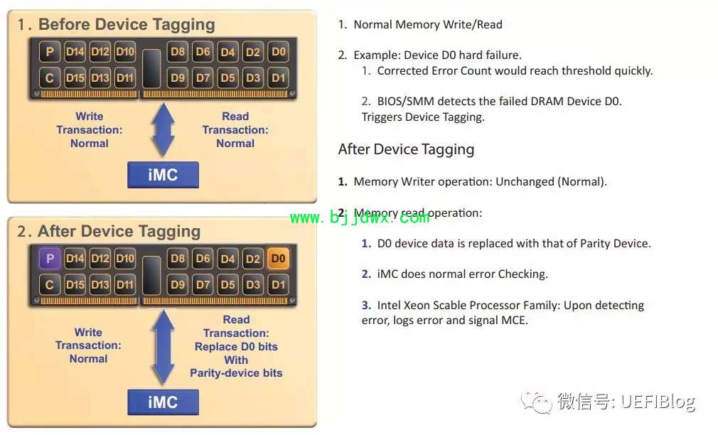

SDDC+1不但可以纠正X4的内存错误,还可以把出错的颗粒替换掉,让它下次不再出错
SDDC+1不但可以纠正X4的内存错误,还可以把出错的颗粒替换掉,让它下次不再出错:
来源Supermicro

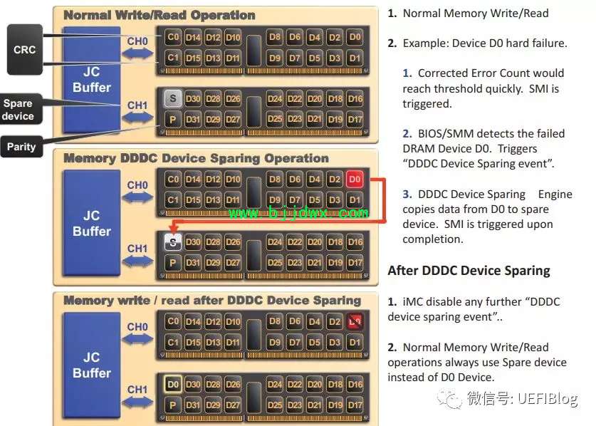

DDDC(Double Device Data Correction )可以和Lockstep一起,将两个DIMM拼拼,纠正两个X4颗粒的错误:
来源Supermicro
