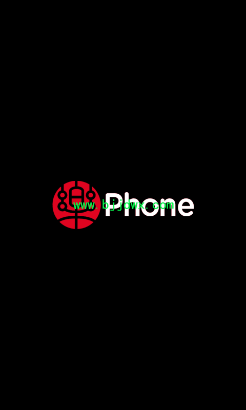

   在开始之前,先附上几张本人自己制作设计的开机第一屏图片,喜欢的朋友可以直接下载去用。
本人正在使用中的开机第一屏   本人自己设计的开机第一屏,备用   联想原装开机LOGO

   用FIREWORKS或PS或其它软件打开【LOGO映像】目录下的【备选.PNG】,修改成自己喜欢的样子,注意,在FW修改完后用导出功能导出PNG文件,不要直接保存,PS修改完后用存为WEB格式,选择PNG格式,保存。覆盖【备选.PNG】或新目标。
   打开【第一屏制作工具】,这个必须用ADOBE FLASH PLAYER或IE打开,不要用迅雷看看或暴风影音。点载入,选择LOGO映像目录下的LOGO.BIN。然后选替换,找到刚才修改的【 备选.PNG】 。然后点保存,覆盖BOOT.BIN。 替换掉之前的BOOT.BIN
