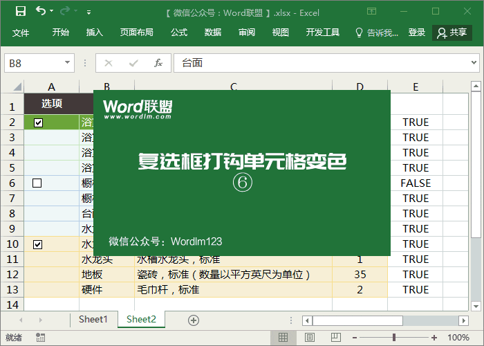

4、此时,我们需要一个辅助列,把E列当做辅助列,然后在单元格中输入「TRUE」。我们将A列中复选框打上钩,「右键」-「设置控件格式」-「控件」,在「单元格链接」中我们选择「$E$2」,也就是刚刚在E列辅助列中录入的「TRUE」所在位置,后面几个以此类推。

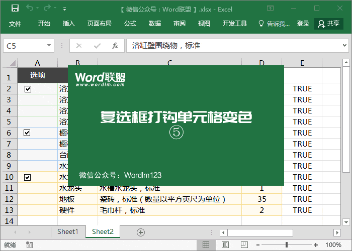

5、我们可以先来测试一下,当我们勾选“复选框”后,对应的E列单元格中内容将会是「TRUE」;未勾选时,则会显示「FALSE」,假如和我一样,那么就说明设置对了,我们继续。我们选中「A2:D2」单元格,然后「开始」-「样式」-「条件格式」-「新建规则」-「使用公式确定要设置格式的单元格」,在「为符合此公式的值设置格式」中选择「$E$2」;再点击「格式」,然后将“字体”设为“白色”;“填充”中设置一下颜色。

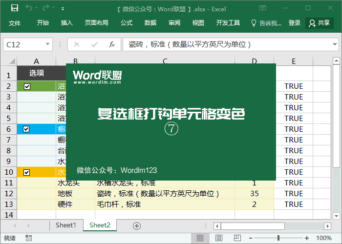

6、同样,我们设置另外几个。
7、最后,我们将“辅助列”也就是“E”列隐藏起来,然后在整体调整一下表格就完成了。
