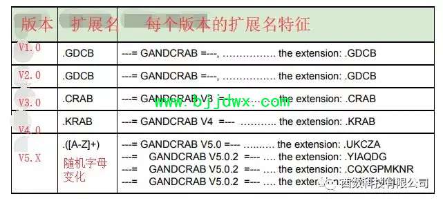

本工具支持解密的文件类型和特征:(请仔细核对您的文件是否符合以下特
病毒加密后的扩展名是:

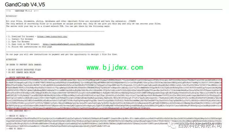

勒索信样本:

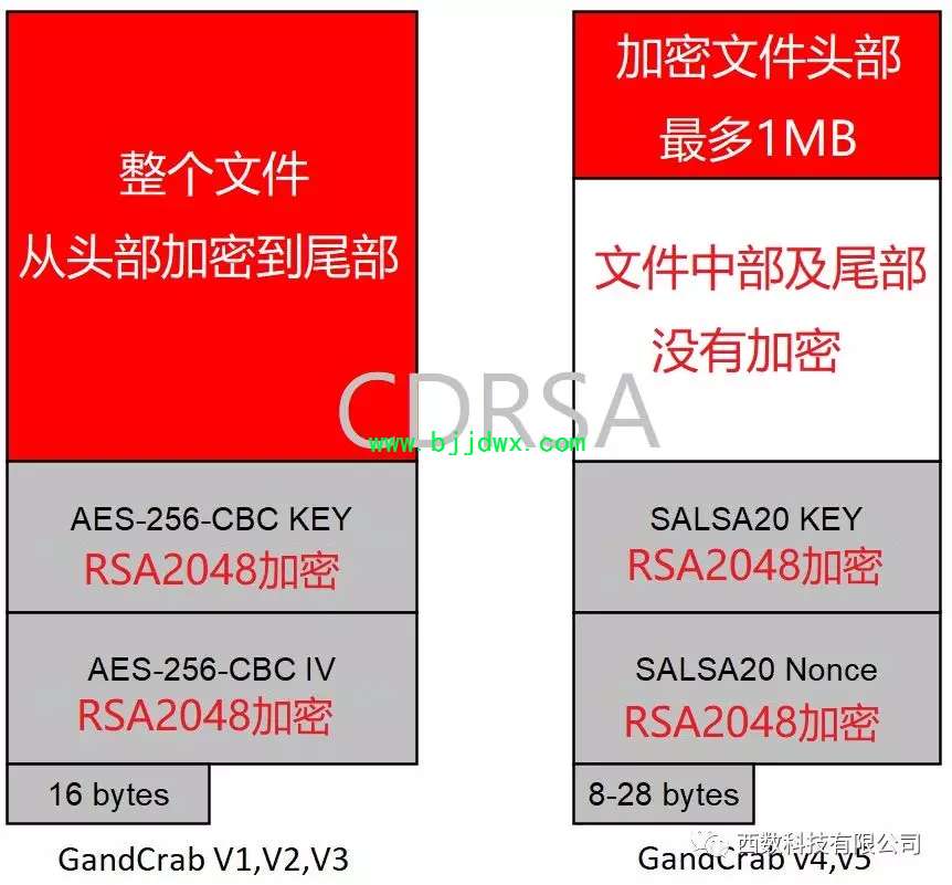

勒索加密方式:不同的版本是使用不同的加密类型,比如版本1.0、2.0、3.0使用AES-256-CBC,而版本4.0和5.0使用SALSA20。
勒索软件保持加密流不变,但考虑到他们在第一个版本中对超过4GB的文件的破坏黑客自己都无法解密,现在他们最多只加密1MB。

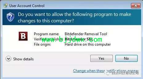

第2步:双击该文件(以前保存为bdgandcrabdecryator.exe),并通过在UAC提示中单击“是”允许其运行。

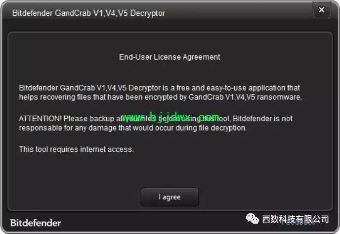

步骤3:为最终用户许可协议选择“我同意”

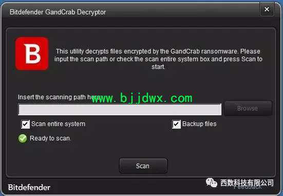

步骤4:假如要搜索所有加密文件或只需将路径添加到加密文件,请选择“扫描整个系统”。
强烈建议您在开始解密过程之前选择“备份文件”。然后按“扫描”。
无论是否选中“备份文件”选项,解密工具都会尝试在提供的路径中解密5个文件,假如测试未成功通过,则不会继续。有些事情出错的可能性实际上很低,但是我们会进行这些补充检查,以确保没有任何事情出错,无论是在您还是我们这方面。这种方法可能不适合某些测试人员,他们可能最多要解密1-2个文件,或者不符合文件扩展名。
在这个步骤的最后,您的文件应该已经被解密了。
