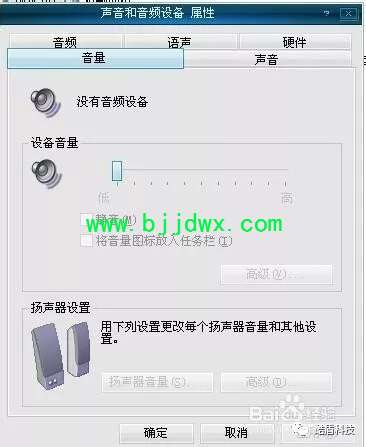

电脑没有声音有很多原因,其中最多的就是在我们安装系统的时候发生的,我们安装系统完毕以后发现电脑没有声音,这情况最多的就是驱动问题,我们尝试安装声卡驱动应该就可以解决了,这是因为我们有时候安装的版本是纯净版系统,所以没有驱动也是很正常的。

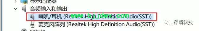

2.展开“音频输入和输出”类别。双击你的音频设备。假如你的音频设备没有正常工作,那么图标上会有一个小“!”或“?”符号。没有就说明好的。

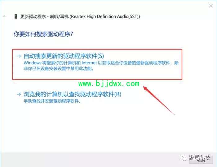

3.右击 更新驱动程序。 选择“自动搜索更新的驱动程序软件”,来让Windows在线搜索正确的驱动器。假如找到驱动器,那么就能自动下载和安装它们。假如Windows系统无法找到任何更新项,继续阅读下文。

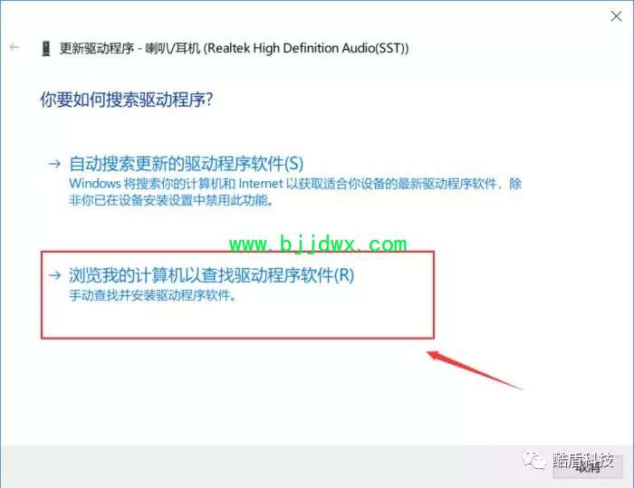

8.手动安装驱动程序。假如你的驱动程序打包成ZIP或INF格式文件包,那么你需要通过设备管理器手动安装它。
  • 双击文件,选择“解压”来解压ZIP文件。
  • 打开设备管理器,双击音频设备。
  • 点击驱动程序选项卡,点击更新驱动程序按钮。
  • 选择“浏览我的计算机中驱动程序软件”,选择INF文件,它可能是从ZIP文件中下载解压而来的。安装文件后重启你的电脑。

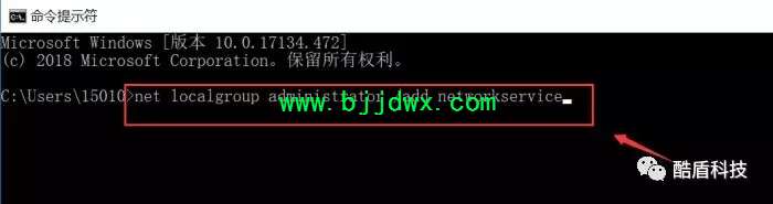

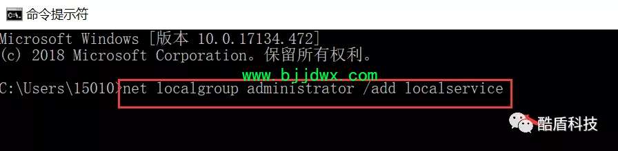

1.以管理员身份打开命令提示符。Windows7系统中有一个奇怪的错误,会导致你的计算机不再授权给任何程序访问你的音频设备。这会阻止音频的播放。对此,最快捷的修复方法是在命令提示符中运行几个命令。
2.输入.net localgroup Administrators /add networkservice ,然后按下 回车键。
声音网络权限修改
3.输入.net localgroup Administrators /add localservice ,然后按下回车键。
声音本地权限修改
4.重新启动你的计算机。尝试播放音频来查看是否成功修复故障。假如没有,你可能需要完全重新安装Windows系统。
