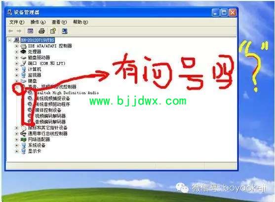

3、右击我的电脑”----“属性”---“硬件”----“设备管理器,打开 声音、视频和游戏控制器有无问题,即看前面有没有出现黄色的。 如有,先将其卸载,再放入CD驱动盘,重新安装这个设备的驱动程序。
4、假如设备管理器”----“声音、视频和游戏控制器是就没有了声卡硬件 ,那只好查找你的声卡,包括集成声卡,型号一定要准确,在确认找到声卡后, 再放入系统驱动盘,安装声卡驱动程序。

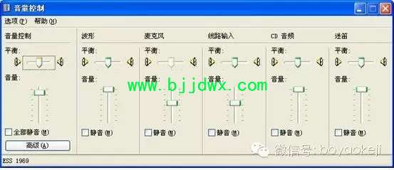

5,系统影音,把音量适当调节好即可
