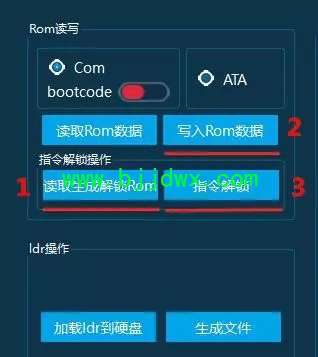

3)接着点击“读取生成解锁ROM”,然后再点击“写入ROM数据”,最后点击“指令解锁”,这样就解锁成功了!
途中数字代表操作顺序
注意:在硬盘参数能够正常访问后一定要将固件做一个备份,预防处理过程中误操作而无法挽回!

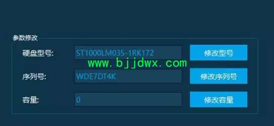

4)解锁成功后我们发现硬盘能够正常就绪,但是容量识别异常为0G?!
故障处理2:容量恢复

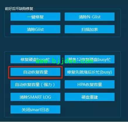

1)针对上述容量异常问题,我们可以使用DRS的自动恢复容量功能,也可以使用快捷指令来恢复,从而正常获得硬盘容量。
  • 指令维修
    强力恢复容量:F3 T>m,6,2,,,,,22(注意:此处,应为英文输入法)
    恢复容量F3 T>m0,2,2,0,0,0,0,22
  • DRS功能按钮维修
    直接点击自动回复容量按钮,等待提示成功即可。
2)恢复成功后我们看到硬盘容量已经变正常。

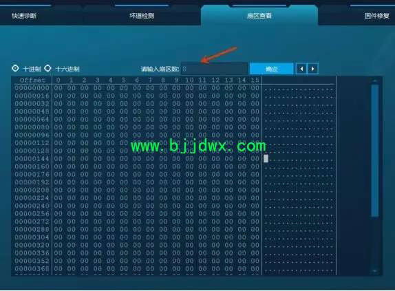

3)当硬盘的各项参数都识别正常后,我们可以用扇区查看器验证一下用户扇区能否被访问。
输入0查看0号扇区,发现可以正常访问。

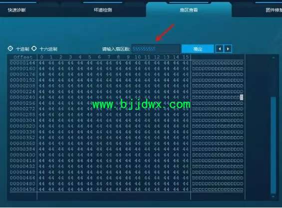

4)再查看偏后的扇区。此处随便输入1个555555555,发现扇区查看到的全部都是44,往后或往前访问数据都是44。这说明硬盘固件前好后坏!
注意:对于无法访问的数据区目前行业内都标记为44,而在数据盘丢失的时候会标记为40。

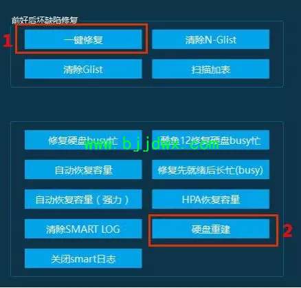

故障处理3:缺陷修复
1)前好后坏是希捷硬盘固件问题的通病,很多希捷硬盘在修复固件的过程中都会遇到前好后坏的问题。
