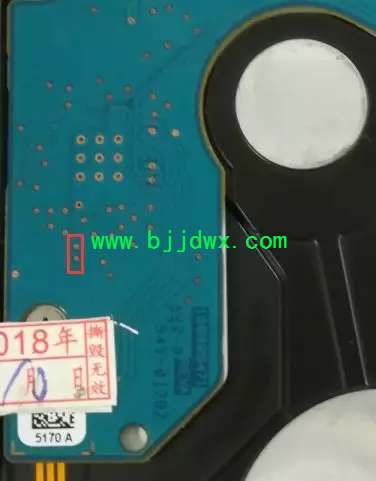

3、因此针对这种故障,我们可以通过短接的方法来达到欺骗硬盘的目的,从而跳过检测固件的过程,直接进入T级维修模式。
短接点位置如下↓

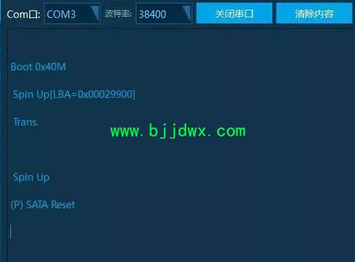

在COM指令模式下,开电后在第一个Spin Up出现后、第二个Spin Up出现之前,我们将镊子短接到上图两点,至硬盘状态就绪。
注意:图中两个Spin Up出现的间隔较短仅有1-2秒左右,所以应把握好时机,早了会出现敲盘长时间会导致磁头损坏,所以发现敲盘时应立即松开;晚了会错过短接时机不能成功。因此要多加练习。

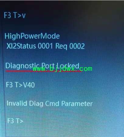

4、经过多次短接终于能够进入T级,尝试输入指令查看硬盘V40表(G表),却发现提示了“Diagnostic Port Locked”的错误,这是为什么呢?
原来,这是因为希捷厂商为了防止产品被随意处置而采取的措施:为固件区上锁——即固件锁。
故障处理1:固件锁解锁
在知道有固件锁以后,我们可以使用DRS希捷分类下提供的解锁功能对硬盘进行解锁。
1)在已经短接进入T级的情况下点击硬盘装入,该步骤是为了激活指令,保证后面的操作成功。
2)开启bootcode模式,在该模式下读取ROM,做一个备份。(防止误操作清空硬盘数据)
