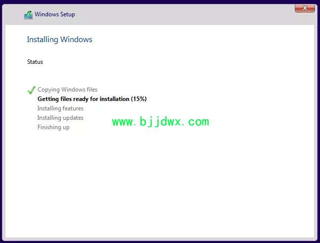

确认分区看起来合理,然后单击“下一步”。现在将开始安装 Windows
安装 Windows

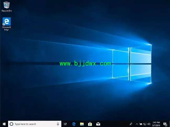

假如你的电脑成功地引导进入了 Windows 桌面环境,你就可以进入下一步了。
Windows 桌面

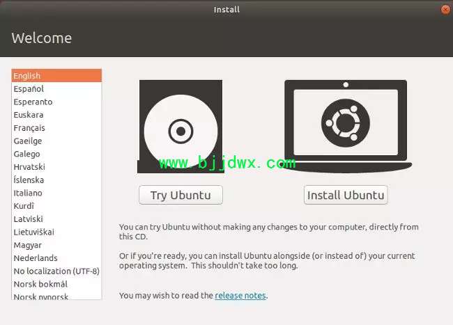

无论你是已经安装了 Windows,还是完成了上面的步骤,现在你已经安装了 Windows。现在用你之前创建的 Ubuntu 安装介质来引导进入 Ubuntu。继续插入安装介质并从中引导你的电脑,同样,启动引导菜单的快捷键因计算机型号而异,因此假如你不确定,请查阅你的文档。假如一切顺利的话,当安装介质加载完成之后,你将会看到以下界面:
Ubuntu 安装欢迎屏幕

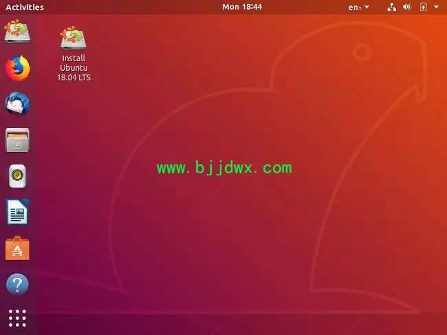

在这里,你可以选择 “尝试 Ubuntu” 或者 “安装 Ubuntu”。现在不要安装,相反,点击 “尝试 Ubuntu”。当完成加载之后,你应该可以看到 Ubuntu 桌面。
Ubuntu 桌面
通过单击“尝试 Ubuntu”,你已经选择在安装之前试用 Ubuntu。 在 Live 模式下,你可以试用 Ubuntu,确保在你安装之前一切正常。Ubuntu 能兼容大多数 PC 硬件,但最好提前测试一下。确保你可以访问互联网并可以正常播放音频和视频。登录 YouTube 播放视频是一次性完成所有这些工作的好方法(LCTT 译注:国情所限,这个方法在这里并不奏效)。假如你需要连接到无线网络,请单击屏幕右上角的网络图标。在那里,你可以找到一个无线网络列表并连接到你的无线网络。
准备好之后,双击桌面上的 “安装 Ubuntu 18.04 LTS” 图标启动安装程序。

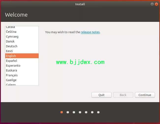

选择要用于安装过程的语言,然后单击 “继续”。
选择 Ubuntu 的语言

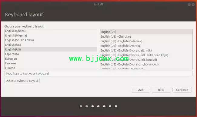

接下来,选择键盘布局。完成后选择后,单击“继续”。
选择 Ubuntu 的键盘

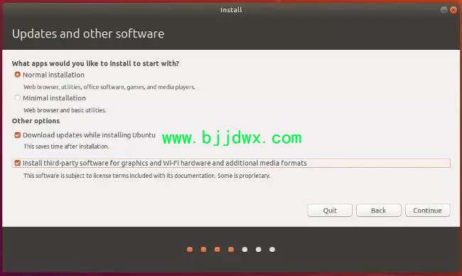

在下面的屏幕上有一些选项。你可以选择一个正常安装或最小化安装。对大多数人来说,普通安装是理想的。高级用户可能想要默认安装应用程序比较少的最小化安装。此外,你还可以选择下载更新以及是否包含第三方软件和驱动程序。我建议同时检查这两个方框。完成后,单击“继续”。
选择 Ubuntu 安装选项

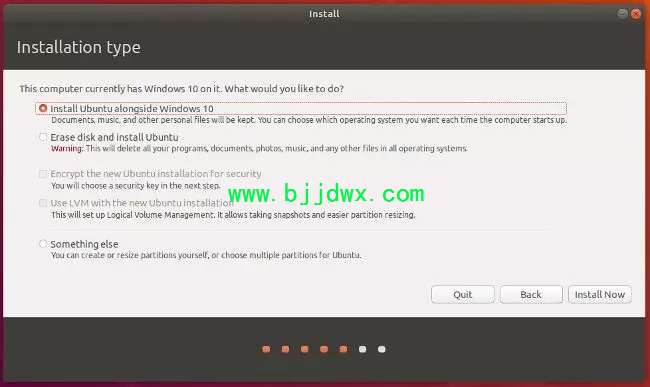

下一个屏幕将询问你是要擦除磁盘还是设置双启动。由于你是双启动,因此请选择“安装 Ubuntu,与 Windows 10共存”,单击“现在安装”。

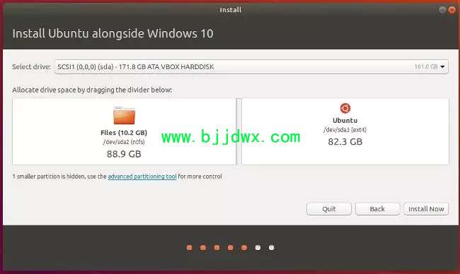

可能会出现以下屏幕。假如你从头开始安装 Windows 并在磁盘上保留了未分区的空间,Ubuntu 将会自动在空白区域中自行设置分区,因此你将看不到此屏幕。假如你已经安装了 Windows 10 并且它占用了整个驱动器,则会出现此屏幕,并在顶部为你提供一个选择磁盘的选项。假如你只有一个磁盘,则可以选择从 Windows 窃取多少空间给 Ubuntu。你可以使用鼠标左右拖动中间的垂直线以从其中一个分区中拿走一些空间并给另一个分区,按照你自己想要的方式调整它,然后单击“现在安装”。
分配驱动器空间

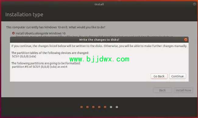

你应该会看到一个显示 Ubuntu 计划将要做什么的确认屏幕,假如一切正常,请单击“继续”。
确认屏幕

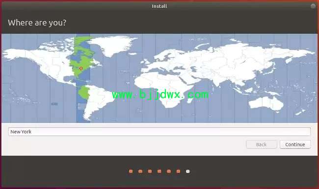

Ubuntu 正在后台安装。不过,你仍需要进行一些配置。当 Ubuntu 试图找到你的位置时,你可以点击地图来缩小范围以确保你的时区和其他设置是正确的。
选择地理位置

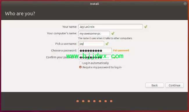

接下来,填写用户账户信息:你的姓名、计算机名、用户名和密码。完成后单击“继续”。
账户设置

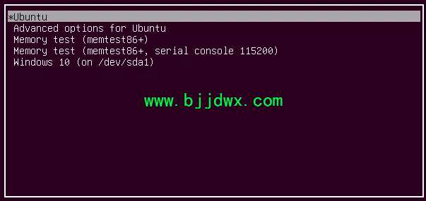

假如一切按计划进行,你应该会在计算机重新启动时看到类似的屏幕,选择 Ubuntu 或 Windows 10,其他选项是用于故障排除,所以我们一般不会选择进入其中。
选择操作系统
尝试启动并进入 Ubuntu 或 Windows 以测试是否安装成功并确保一切按预期地正常工作。假如没有问题,你已经在你的电脑上安装了 Windows 和 Ubuntu 。
