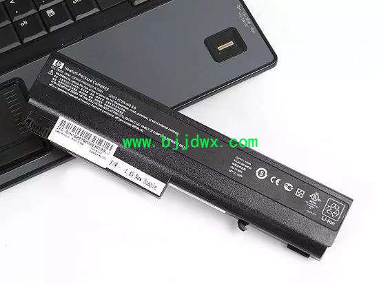

笔记本不要充满电一直插着电源?
很多人认为100%满电状态属于“过充”。这个我认为不对。浅充(充电不充满)虽然也会对寿命略有好处,但相对带来的麻烦和容量损失,这点好处是不值得的。100%满电插线使用的真正问题是“存储钝化”,存储钝化在满电时尤为严重。不过,对于每周至少会对电池进行一次充放电的使用者来讲,这个问题基本不用担心。但假如常年插电满电使用,确实会产生钝化现象。同时,高温会极大加速钝化和老化过程。
所以,对于时常会使用一次电池的用户来讲,建议是,就这么用吧,钝化不会太明显。不过不要放在被子、枕头等会堵住散热孔的东西上用,也不要常年在热死人的场所使用。

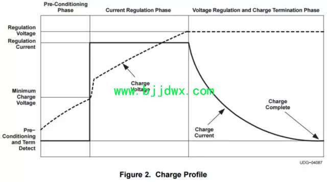

欠压、过压、过流、存储钝化、高低温、充放电老化都是影响电池寿命的重要因素。
而充放电老化主要是深度充放和大电流充放的问题,所以实际上也就是不那么极端的欠压、过压、过流。无非就是在厂家标定的阈值之内还是之外的问题。目前锂电池生产厂家对于这些参数的权衡一般是以保证300次深度充放电循环后剩余60-80%容量作为底线,达到这个底线的情况下,一般不倾向于追求更高寿命,而是转而追求容量与电流。这也是与主流电子产品的充电频率及产品自身的使用寿命周期相符的。
芯片充电时的电压电流曲线,横坐标分为三个区域,分别是“涓流预充”、“恒流充电”、“恒压充电”这三个阶段
